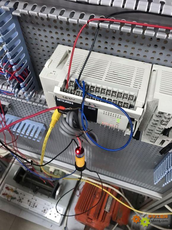

NPN常闭光电开关,如果棕线接24,蓝线接负端,当传感器检测到东西,指示灯关闭,黑线输出24V电压,这里的棕色线和蓝色线接的是外部的24V电源,这时候黑线接入PLC的X0输入端不亮,这是为什么

外接电源公共端接到一起了吗?

回路都没有它怎么工作。

不亮就对?了!

这类问题直接出个图一目了然

你用PLC上的DC24V电源就没问题,你现在用的外部电源,需要光电用的电源+接到S/S上,这样常闭的光电在没有物体接近时X0是有输入信号的,有物体接近时X0断开;
你的S/S端子上应该没有接线,从棕色线这里引一条线到S/S端子上就可以了

你在培训?现场没有老师吗?
这是基础半导体电子电路没学习明白~~~~~~···.
学习PLC的人各种文化水平的都有,我公司就出了几个小学没毕业40多岁了学PLC编程的,他们不懂什么电气电子原理,也不知道什么光耦,很多东西都是记死的。
