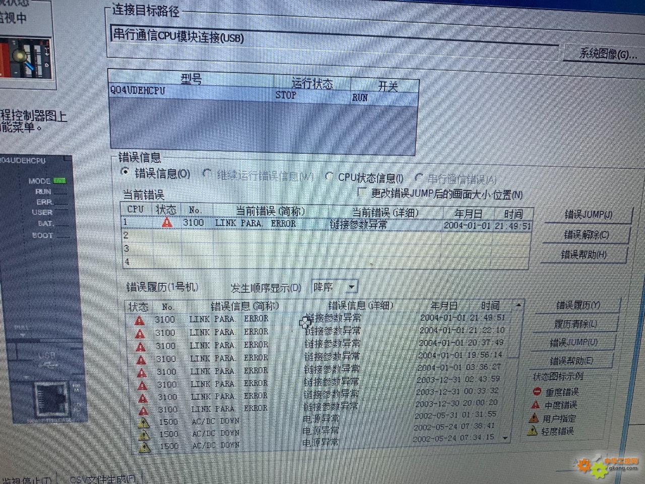

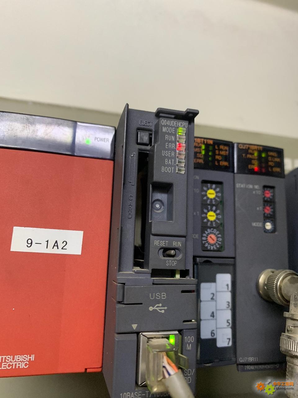

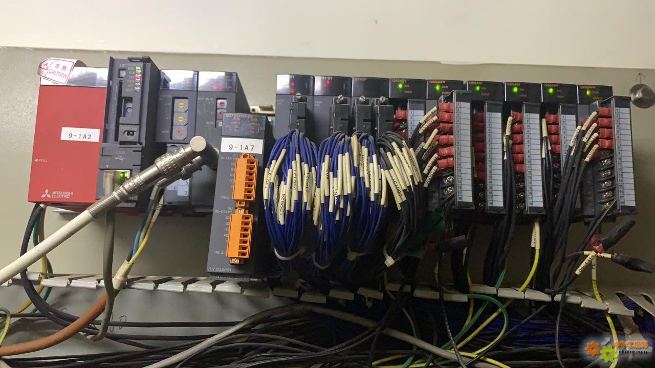

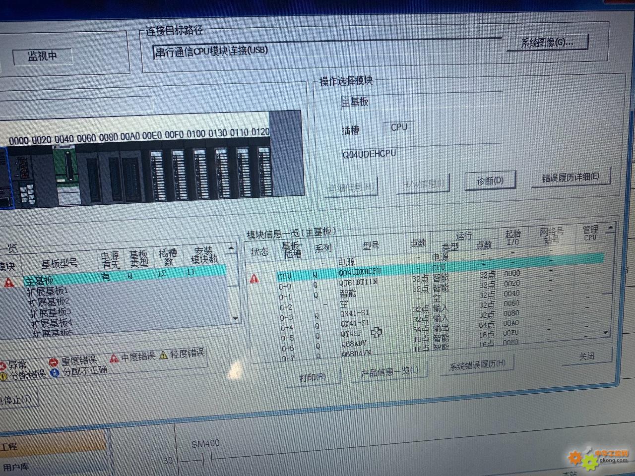

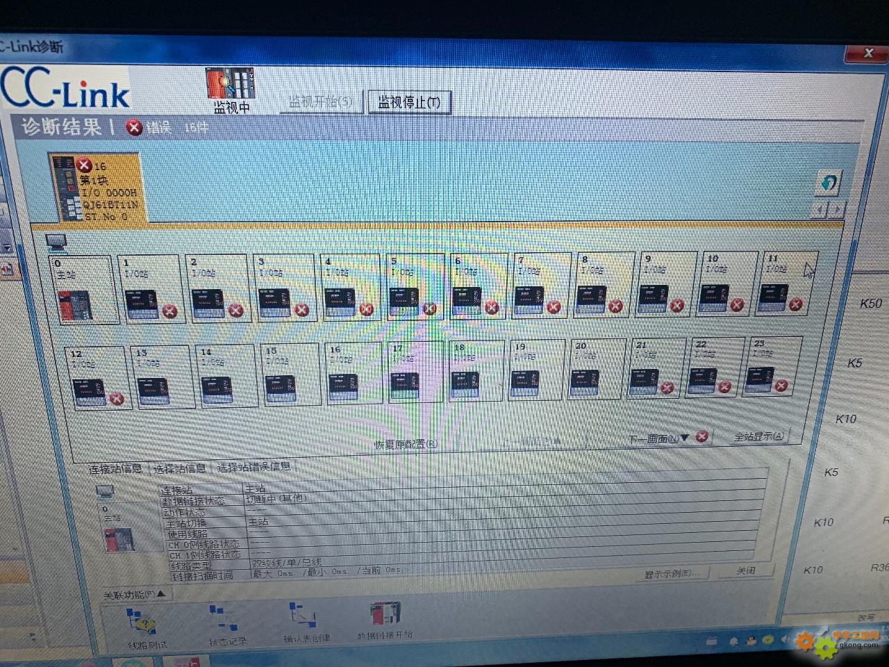

链接完通电后就显示这些。怎么消除plc错误灯

cclink,站号有没有设置重复的,线有没有接错

先把诊断异常的项目解决了,上面都有提示啊,那问题也就随之解决

全新,应该属于没设置好,按设计设置一下。
在用,可能某模块损坏,最笨的方法,一个一个排查。
