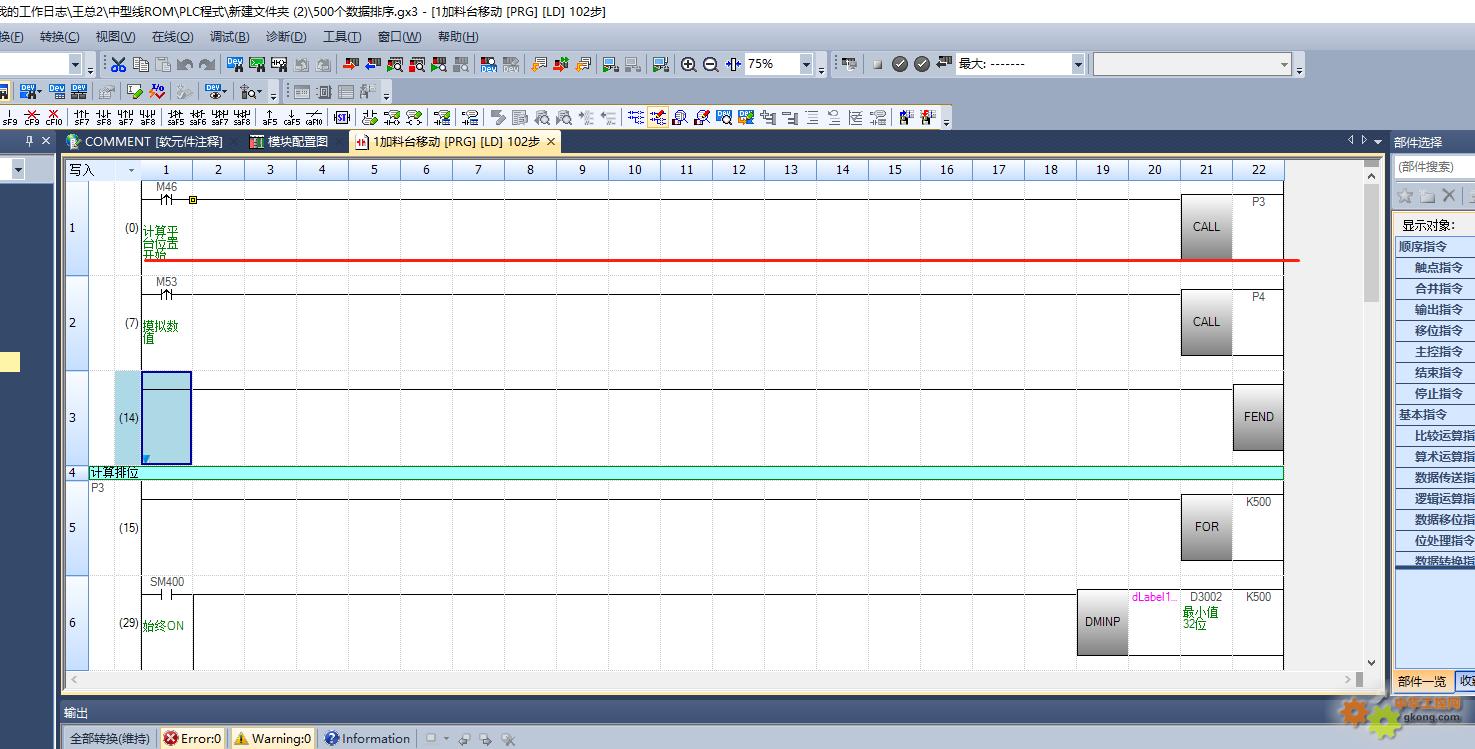

用三菱5u排序500个数据,在用指针调用

500个查找最小数后,写位置到寄存器。然后写入最大值到当前数。 循环500次 得到500个数据排位数据数组

可以发信息到573240237@qq。com交流,共同进步。本人入行工控只有2年多。

这种感觉可以用ST写,比梯形图友好一些。
前几天用博图,梯形图压根没有FOR。。。。

用ST编写,梯形图效率太低了
