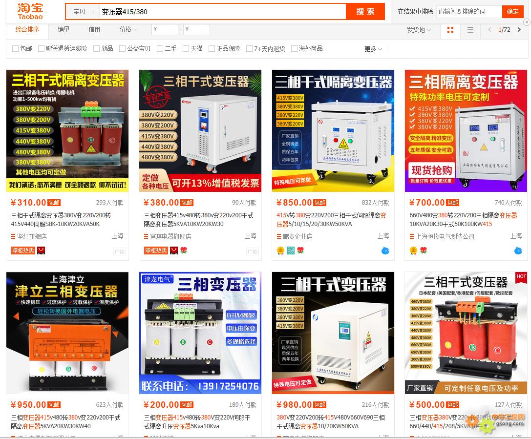

最近有一台设备要出口到马来西亚,第一次做出口设备,客户要求我们加装变压器,他们那边电压415v,想的是客户进电直接过变压器然后再接进我们设备,目前买的是干式变压器,不知道合不合适,设备总功率32kw左右,问下各位有没有好点变压器,或者建议,谢谢!!!

控制变压器 还是 电力变压器? 国内的开关都是不行的,你得选用660 左右的开关啥的

这种成熟的东西找马云就可以了。

以下是引用余生少年2021/8/9 13:33:35的发言:
主要怕这不稳定
这能有什么稳定不稳定的,又不是稳压器,选一家交易量大的,好评多一些的店就是了,一些细节问题可以电话沟通。
