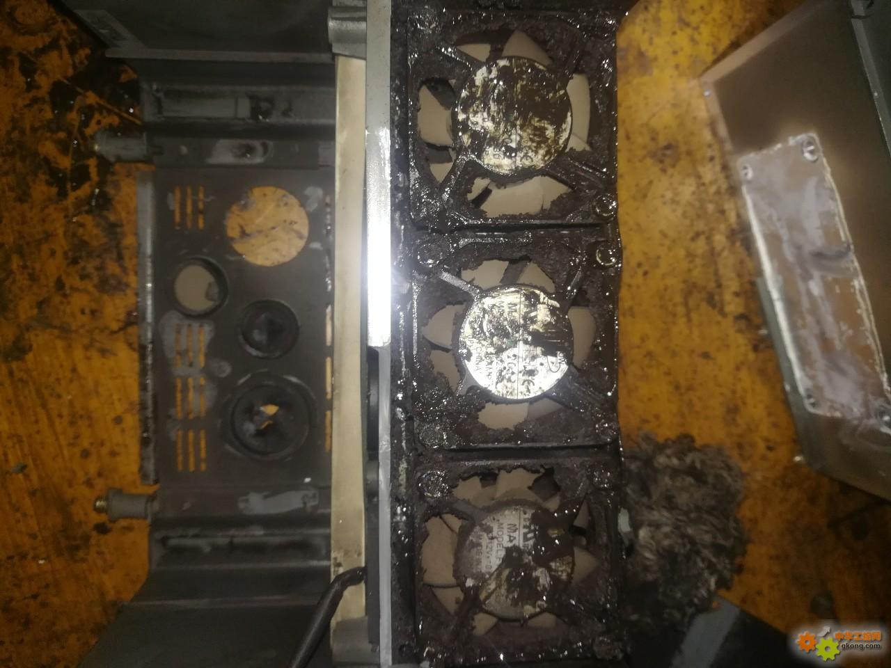

一台变频器使用一段时间过热报警,最近越来越频繁。打开变频器,冷却风扇被油泥包围了

给他洗洗澡吧,清洗剂2瓶搞定,变频器起死回生。

有条件的话还是新的风扇换上;

清洗一下,又能坚持一段时间。

洗完风扇进水了怎么办,烘干?

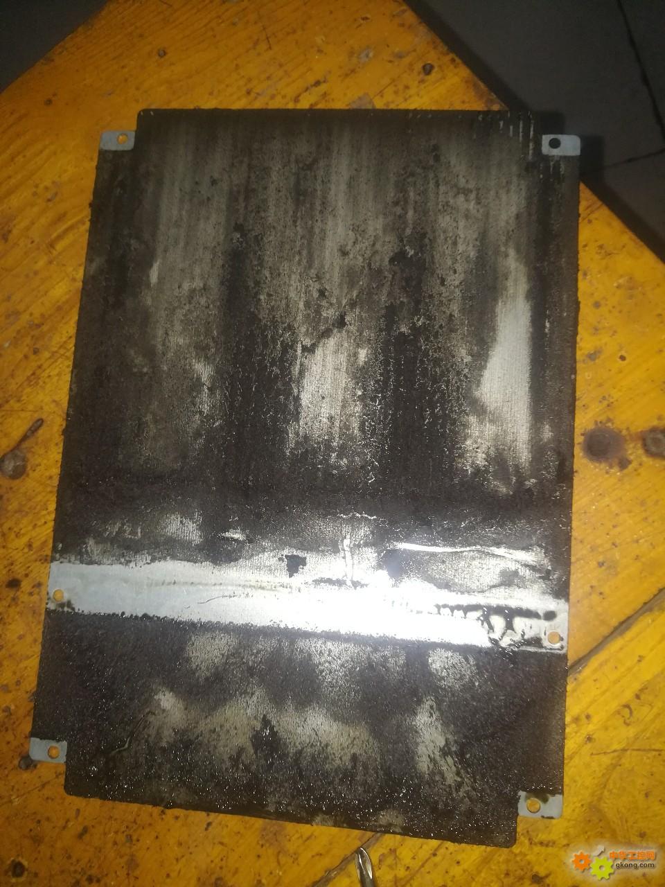

哎这使用环境。实在是恶劣啊。

看来很长时间没有保养了。

应该给变频器搬个家。

同意二楼的说法,还是换个新风扇吧,也没有多少钱。
