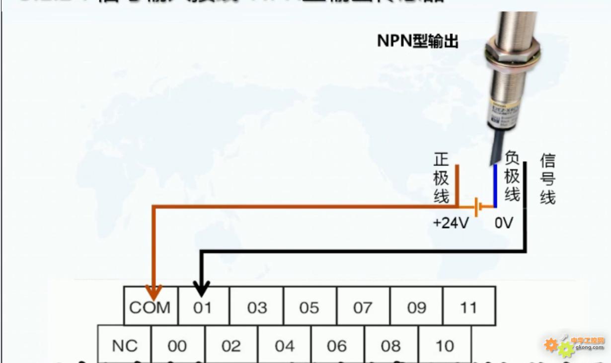

如何分辨NPN和PNP?怎么和PLC接线?

发表于:2021/7/14 18:42:32
这个图难道不是负极接com?

发表于:2021/7/15 0:07:46
COM接24V  NPN
COM接GND,PNP,
反正COM-输入点位差生24V压差就代表输入为1
NPN是吸收电流,COM是高定位
PNP是输出电流,COM是低点位
多画图,多看手册

发表于:2021/7/15 8:52:49
DC24V负载,NPN控制的是0V的通断,PNP则是控制+24V的通断;

发表于:2021/7/15 12:15:25
通俗的可以理解为NPN是控制负极,PNP是控制正极。
PLC的输入端是一个光耦,可以理解成是一个灯泡,灯泡有正极和负极两端,其中有一端是公共在一起的,另一端引到接线端子上靠外部电路控制。
如果公共端接了正极,那么外部需要控制负极,这个就是NPN输入。
如果公共端接了负极,那么外部需要控制正极,这个就是PNP输入。

发表于:2021/7/16 9:17:50
回复 #4楼 877476825
图错了吗?
