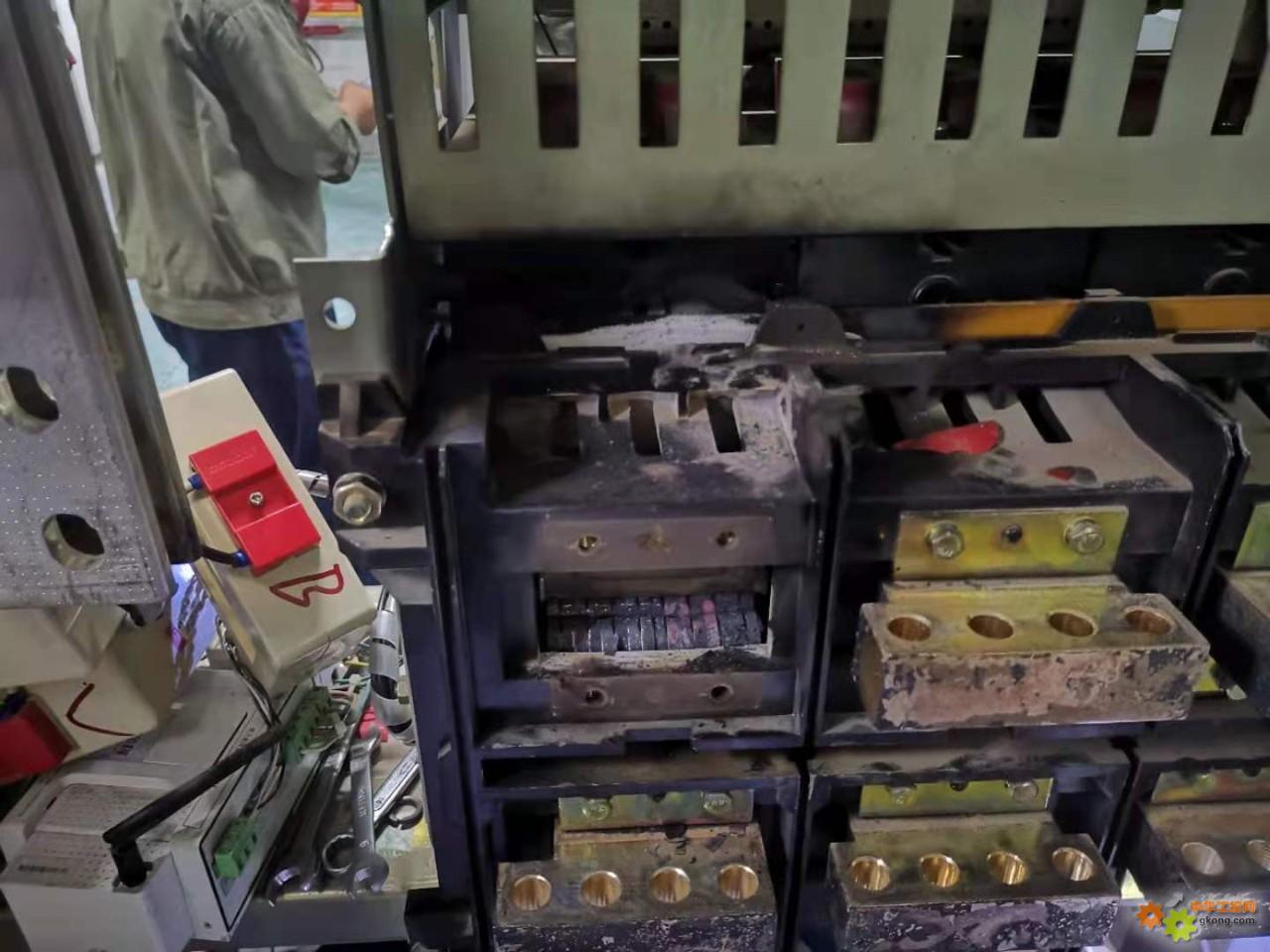

低压配电房 配电柜主进开关 框架式断路器从检测到高温 到烧毁2天。检测到高温领导让坚持坚持 加大巡检力度,结果一地鸡毛 。

本来气温就高,真不敢高负荷工作,很容易损坏东西,那就不一定划算了。。。

这烧的稀碎了。还是要做好预防先啊

领导让坚持,设备可不太听领导的!

铜排不薄呀,晚上可以好好聚一餐了。

很大因素是接线柱松导致接触电阻增大,还有动静触头电弧氧化导致接触电阻增大,如果楼主是管理岗就该坚持停电检查或更换

发表于:2021/7/14 9:44:19
回复 #4楼 YXBK
聚餐是把这些卖了换钱吗?

现在多少钱一公斤了?

领导不懂吧,瞎指挥,万一出什么大事故怎么办?

出事后最怕领导把责任推给维护人员。
