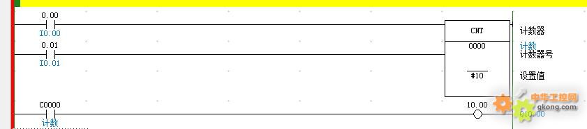

这样为什么是有错的,求大佬指教?

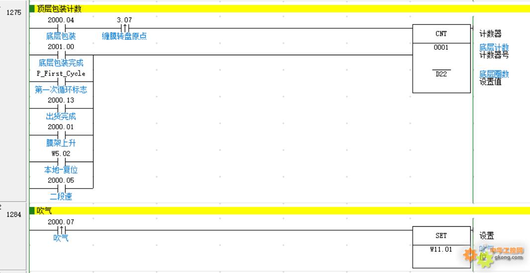

下边一行梯形图放到下一段上
如图所示:
