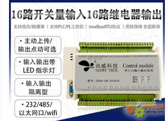

对IO响应速度要求不高的情况下,可以买支持modbus的IO模块,和FX3U通讯,最多31个站,足够你使用了。
