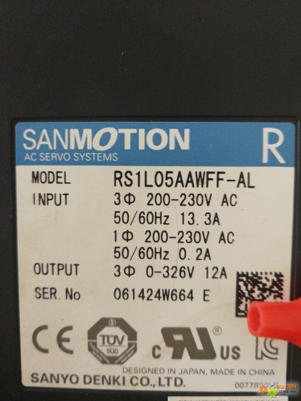

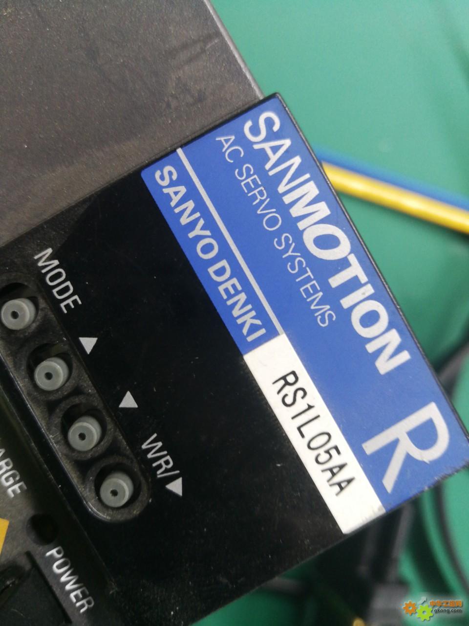

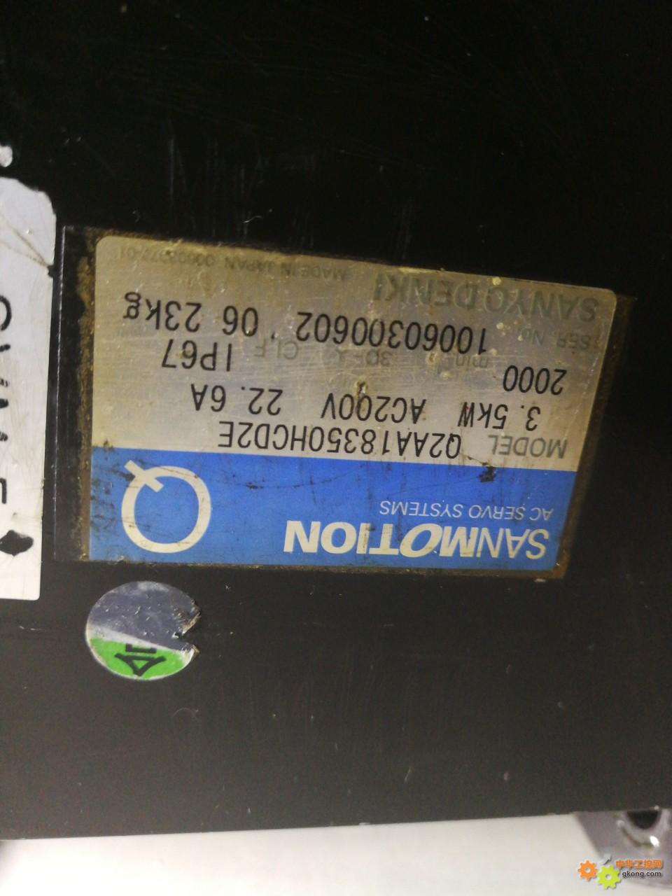

万能的工控网,哪位大侠有三洋伺服这个2个型号的匹配参数

你这个一个是驱动器,一个是电机,原来是不是配套的

要把电机参数输入驱动器

驱动器侧面标签拍上来;
恩恩,是不配套的

要把电机参数输入驱动器
不行的,试过了

你这驱动器应当是2KW配的,你的电机是3.5KW;
嗯嗯,是的,就是看看再工控网能不能找到匹配参数
