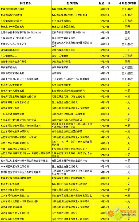

最近工业区频繁检查,并在工作群中发了排查表,指出多次发现使用民用拖线板现象,并要求一机一闸一保护,但是印象中一机一闸一保护一箱不是对工地临时用电的要求吗?

轻轻地问一声,你使用拖板搞维修、施工作业(用到移动工具),算不算临时用电?

不想吃罚单就按照人家要求搞吧,人家可是随时可以卡你的

这个没什么好说的,按照要求来就是了

买那种带漏电保护器的线盘就可以了,不要用普通的家用拖线板。
