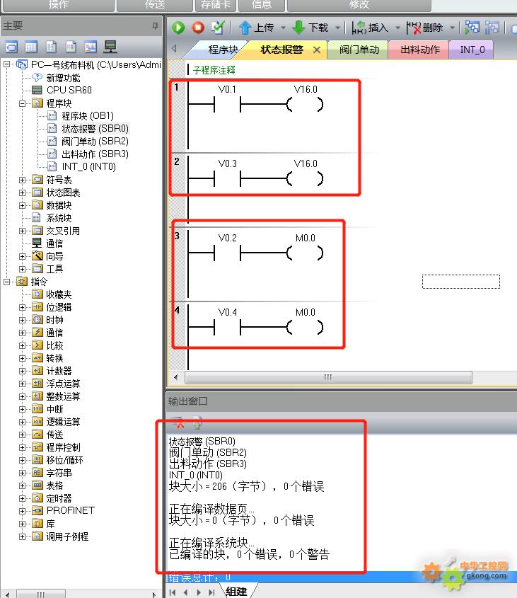

第一次使用200smart plc,为什么双线圈可以编译成功呢?

这样也可以编译成功。是不是我哪里搞错了

发表于:2021/6/22 15:22:17
强悍本无意YM
在
2021/6/22 15:05:00
这样也可以编译成功。是不是我哪里搞错了
原因是双线圈不是错误。
编译器检测的是语法错误,双线圈并不是语法错误。
为何老师们一致要强调不要双线圈,因为大多数初学者搞不清楚双线圈以线圈最后状态为准这个概念,索性就告诉这些学生们不要用双线圈。
Good Luck~

发表于:2021/6/22 15:28:19
回复 #2楼 cvlsam
编译后也没有提示是否使用了双线圈,这样也可以改掉呢。

发表于:2021/6/22 16:16:27
强悍本无意YM
在
2021/6/22 15:28:19
Step7 Micro Smart不对可能对变量产生二义性进行警告,仅检查语法,逻辑问题由程序员来保证。
如果你能确保了解每个线圈的状态,你可以不修改。

发表于:2021/6/22 22:28:04
你一个网络块里放两个Q线圈试试,V,M这样的中间输出点是允许的,说的是Q或者Y(其他牌子PLC)这种,直接驱动PLC输出点的线圈,不是这种内部线圈。

发表于:2021/6/24 16:48:15
双线圈是允许的,不是错误

发表于:2021/6/24 20:45:44
双线圈警告,不是错误。
如图模拟,D0值一直在增加。W100在第二行是ON的。
实际工程不要出现双线圈,不好查错

发表于:2021/6/24 21:49:43
本来就是允许双线圈的啊,某些场合应用完全没有问题,比如步进程序,不同的步可以驱动同一个线圈。
