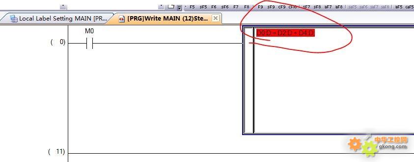

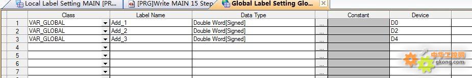

各位高手,请问内嵌ST如何实现32位计算:如D0=D2+D4为16位计算,32位改如何实现呢?谢谢!

1、如果使用的机型是IQ-F或者IQ-R系列,你可以在地址后指定,例如D0:D作为32位地址处理。
2、如果你使用的并非上述机种,那么使用D来指定将会在全编译的情况下发生错误,例如:
请建立标签定义数据类型后进行:
如果你一定要使用全局地址,那么就在全局变量中定义:
