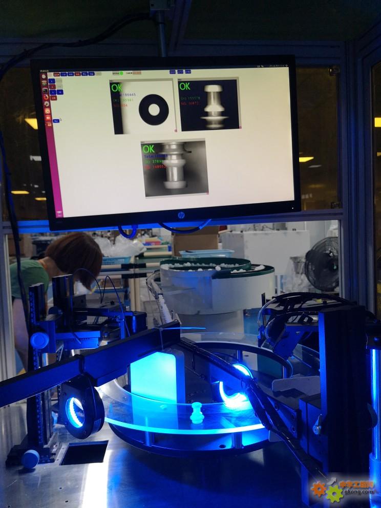

圆盘这种光学检测,不良品信号是用什么指令保存?

3个相机,视觉检测,圆盘用的步进伺服。

存入二进制的位信号 需要用时再依次取出来

回复 #1楼 Tivian
移位吗?

对......

转盘到位-
触发拍照-
反馈NG & OK信号-
(伺服启动+反馈信号移位)-
视觉一般需要给触发信号,反馈OK+NG信号。逻辑不复杂。

队列

回复 #5楼 MIC小赖
大佬,你好,啥队列?能讲详细点吗?

回复 #4楼 bnnyygy
逻辑知道,就是用什么指令保存ng与ok信号?

sinemonk
在
2021/6/27 15:58:10
指令?这要鸡毛指令。
你是需要NG信号后面筛除还是把NG产品信息保存?
筛除用左右移位指令搞定,保存的话,需要上位机处理吧
以前做过,NG的时候,把当前时间点,+拍照序号存储到上位机里面,但是没啥用。基恩士的视觉控制器,用的EtherNET/IP通讯

sinemonk
在
2021/6/27 15:57:25
大佬,你好,啥队列?能讲详细点吗?
只存结果直接寄存器右移就好了了,带账料信息用队列,先入先出,大部分PLC都有现成的队列指令,如果没有的话自己用结构体数组配合一个自定指针就可以做了。
