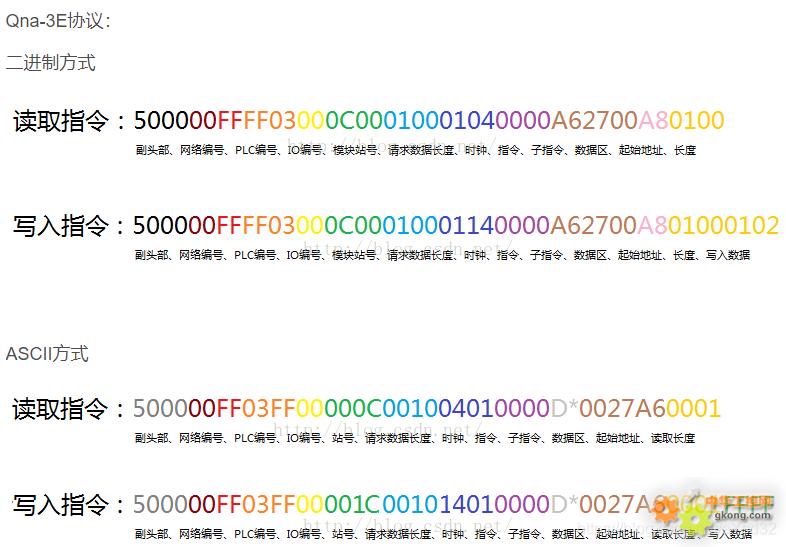

3E帧 ASC方式 上位机读PLC D区数据读不出来

能写数据到D区,就是读不出来。。。。。

有哪位大神用过吗?目前是写数据没问题,读数据的时候PLC一直返回同样的结果,没有读出数据。
12:31:44 发送数据:500000FF03FF000010001004010000D*0009300001[1次] ---------读数据
12:31:44 收到数据:D00000FF03FF000016C05800FF03FF0004010000 ----------PLC返回结果

发表于:2021/7/5 15:31:15
回复 #1楼 cjx_yan
站号是一个字节 你怎么是俩字节呀

发表于:2021/7/5 15:39:58
你是不是自己接受协议数据的寄存没设置好 ,数据过来了,没送进去啊
