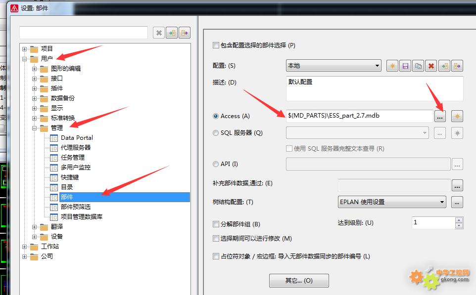

EPLAN p8n2.7 部件里附件里怎么没有新数据库选项

我的没有部件选择功能是什么原因呢。。打开后会提示,无法打开数据库。要64位的office

回复 #2楼 346953791
那就安装64位的OFFICE软件

1. eplan2.7部件库问题,提示无法打开部件库
问题点2.7版本以上必须安装office 2013以上版本64位。
选项-设置
