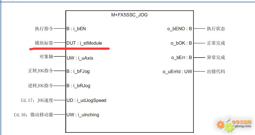

图中的模块标签是啥意思?

直接从部件选择那把对应模块拖过来放这。。

拖啥模块过去?能发个截图不?谢谢
