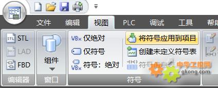

S7-200 SMART监控时 提示:无法处理命令 我电脑(小黑E14、win10家庭版)是用PPI485连接,PLC和SMART LINE屏以太网连接,拔掉网线也一样。有时重新上传后又可以正常连接,但是没过几秒就马上又断开了。另外就是发现监控连上后开启图片中的按钮,就不会出现断连,但是整个编程软件操作会出现卡顿现象!请教各位这个怎么处理……
