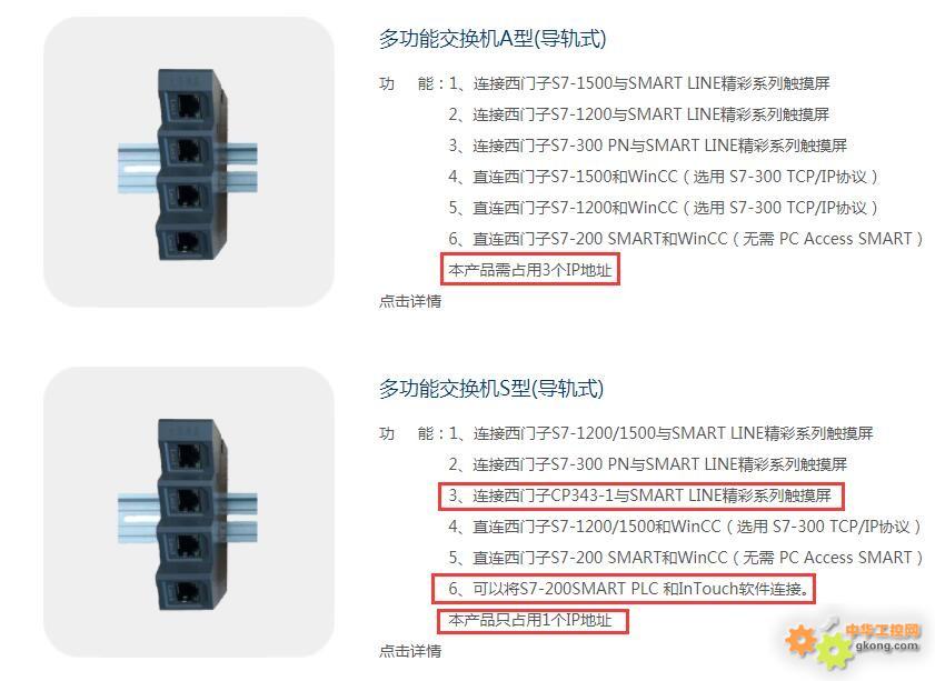

       西门子SMART LINE触摸屏本身是给西门子S7-200/200SMART PLC用的,如果想要通过CP343连接西门子S7-300PLC,肯定是不支持的,而且给300PLC专用的触摸屏都很贵,SMART LINE 之所以受欢迎,是因为其性价比比较高。
那么为了解决用户成本问题,我们研发的一款交换机带有这个功能,只要在中间接入我们多功能交换机S型就能够实现二者的通讯。
注意一下:这里选型不要选错了,要选S型的,A型的是不带有该功能的。

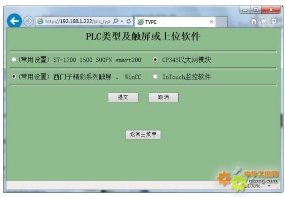

      S型内部连接设置是有选择的,这个是和A型不同的地方,还有如果是大项目的话,其本身就占用1个IP,这样可以解决IP不够的问题,如果用A型的话,里面是占用连续的3个IP,项目大一些的话,IP可能会分配不够。
