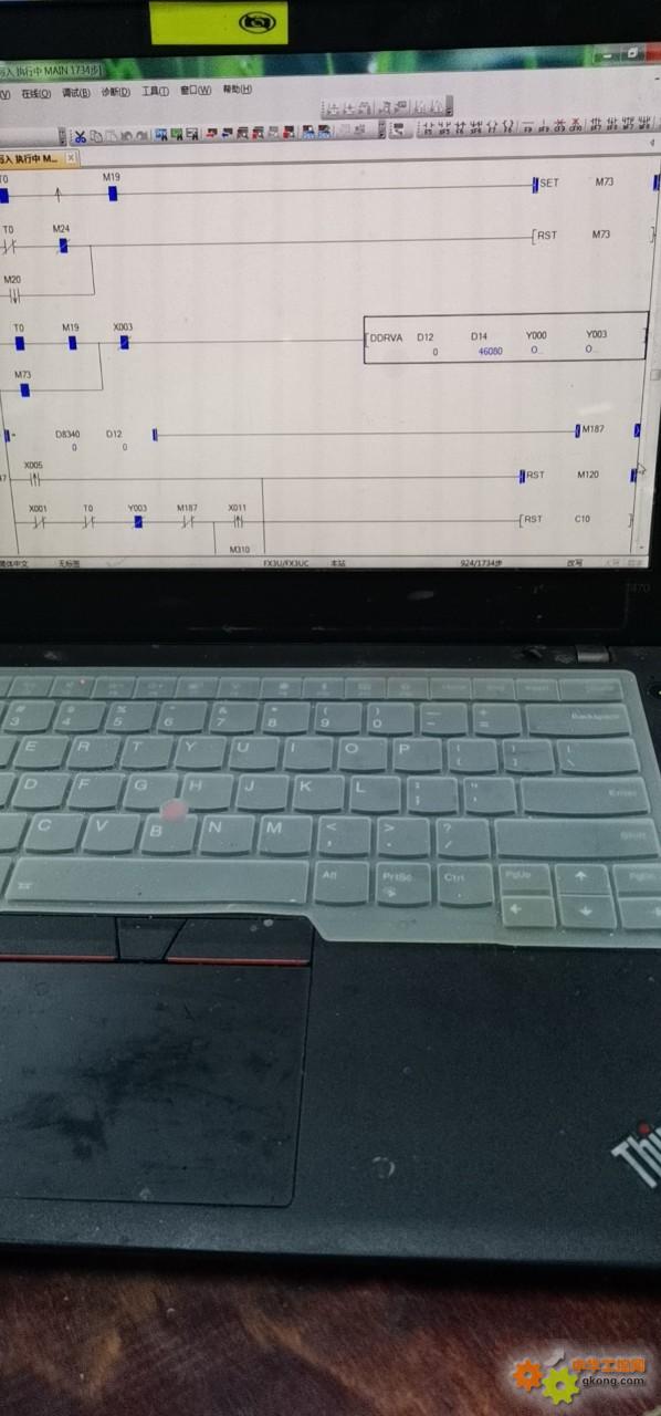

三菱PLC 故障诊断6706 运算错误 怎么办?
2
3936

D8340是32的,你的比较指令是16位,是不是这个原因

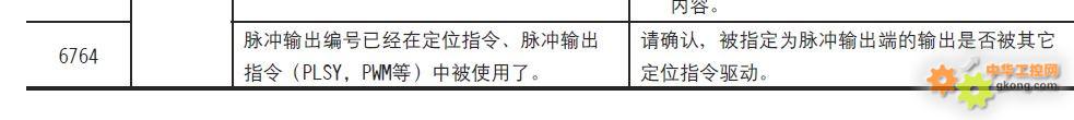

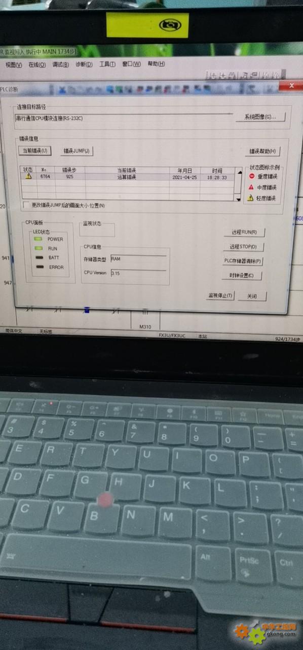

贴图是6764错误.

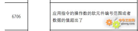

顺便说一下6706错误.
