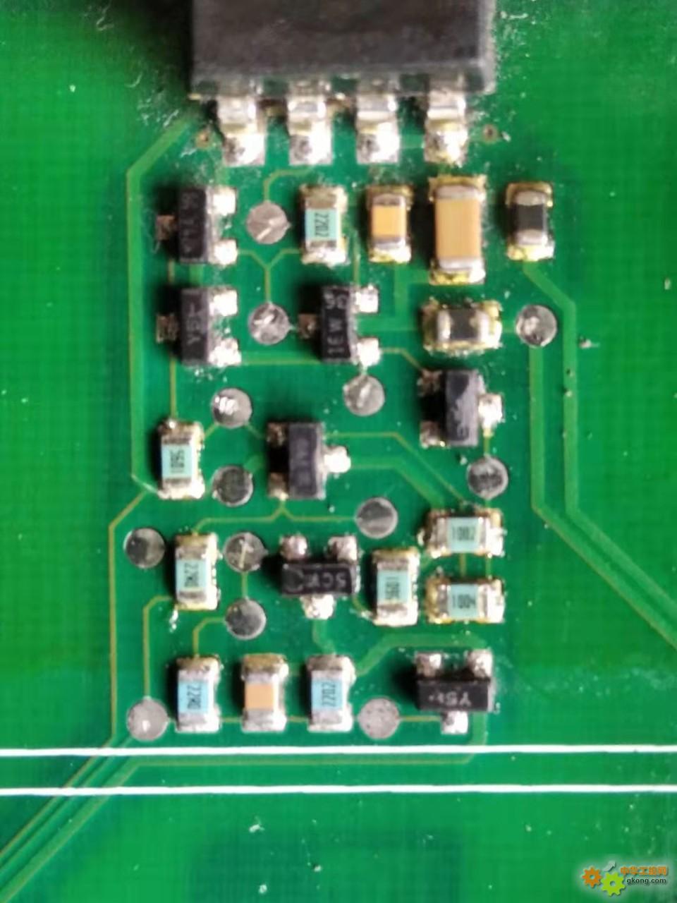

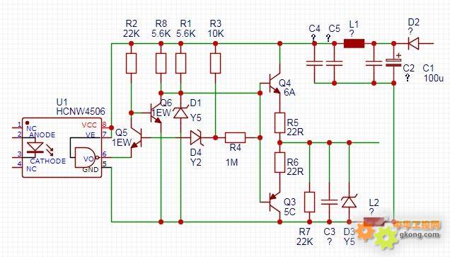

G120小功率上桥驱动如图 看不透原理

Q5 D4,欠压无输出,常态是Q6导通,Q4截止。光耦5脚是低电平,Q6截止Q4导通
