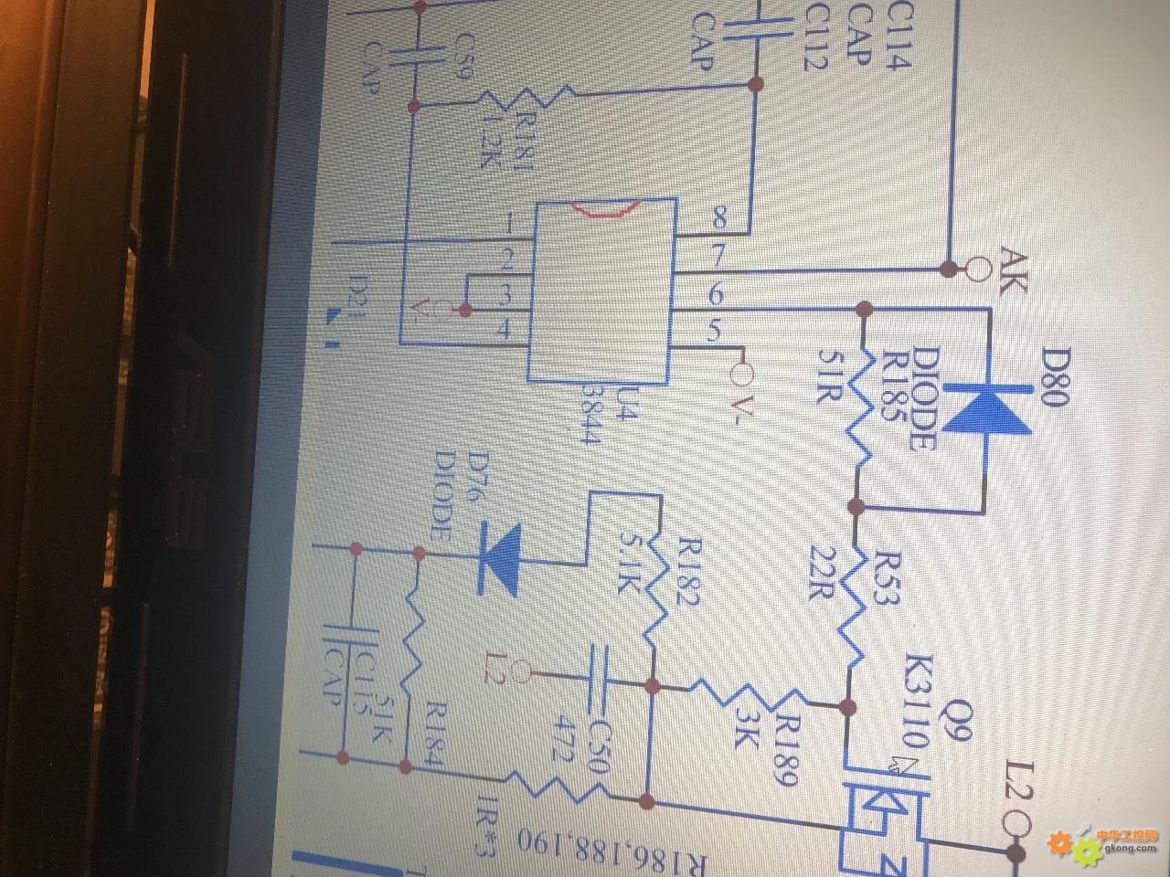

安川变频器7.5的开关电源处的D80二极管丝印是L36可以用什么型号的替代谢谢

基本与IGBT门极回路的二极管相同,可以找相关门极驱动电路图参考一下。

这个一般要求开关快,用快恢比较好

使用快恢复二极管,常用的ST4148等等。
