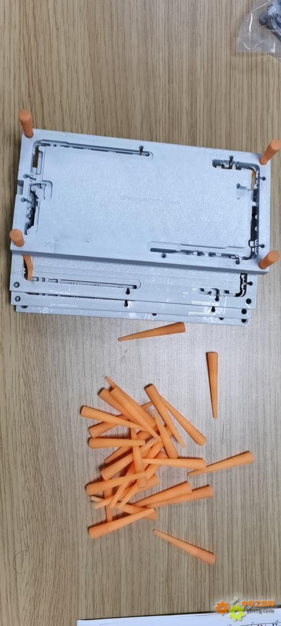

各位,在铝材上门的孔内塞硅胶塞,如图所示,有没有好的方案或者设备?

震动盘出料,视觉定位取放。。

量不是大批量还是人工合算

量大就上机械手,量小就上人手

胶塞位置会经常变化么?如果是量大的相同位置的铝材,做胶塞排列模具,振动盘进料摆放好,然后像冲压的按压动作一样塞进去。

就是量大人工需求高效率低,所以想走自动化路子

不同产品胶塞位置不一样

主要是硅胶塞软塌塌的,用机械手不好控制

有类似的设备推荐么

排列好,让胶塞通过管道吹进孔里咋样?
