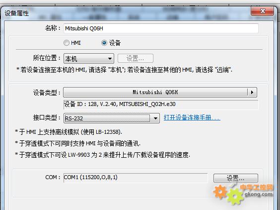

三菱Q06H使用QJ71C24N的232串口与威纶通MT8071iP进行通讯,接线方式如下,
三菱 威纶通
2 → 6
3 → 9
5 → 5
通讯没有反应,QJ71C24N上的RD和SD的灯不亮;
尝试过将三菱端的2/3号换线也不行,不知道究竟问题出在哪里。
求问群里大神解答

测一下6脚电压.

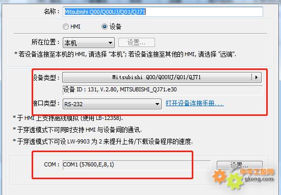

是不是应该选QJ71的驱动

如果你选择的是CPU 你该使用CPU自带的232 而你用的是扩展 就该选择扩展的型号 才能对应上。

你选的要连在CPU上USB口下面那个圆口上才对;

tonyoscarqqq
11
作者的所有帖子(11)
2020/3/19
发表于:2021/4/12 11:26:37
回复 #2楼 YXBK
按照型号选择了,还是不行,波特率之类的参数全部都对上了,不知道究竟问题出在哪里。
因为一直用西门子,不知道原来三菱通讯触摸屏这么麻烦 (╥﹏╥)
另外,为啥我的参数设置的右上角,没有串行通讯设置?

tonyoscarqqq
11
作者的所有帖子(11)
2020/3/19
发表于:2021/4/12 11:30:21
回复 #4楼 ZCMY
圆口也试过了,也是通讯不上,是不是PLC那里的通讯设置要设置成232通讯?
另外基/偶校验那里设置找不到

发表于:2021/4/12 12:04:58
圆口的接线与电脑的连线是不一样滴;先看连接线对不对;

发表于:2021/4/16 17:25:50
已经解决,感谢各位大神的解答
