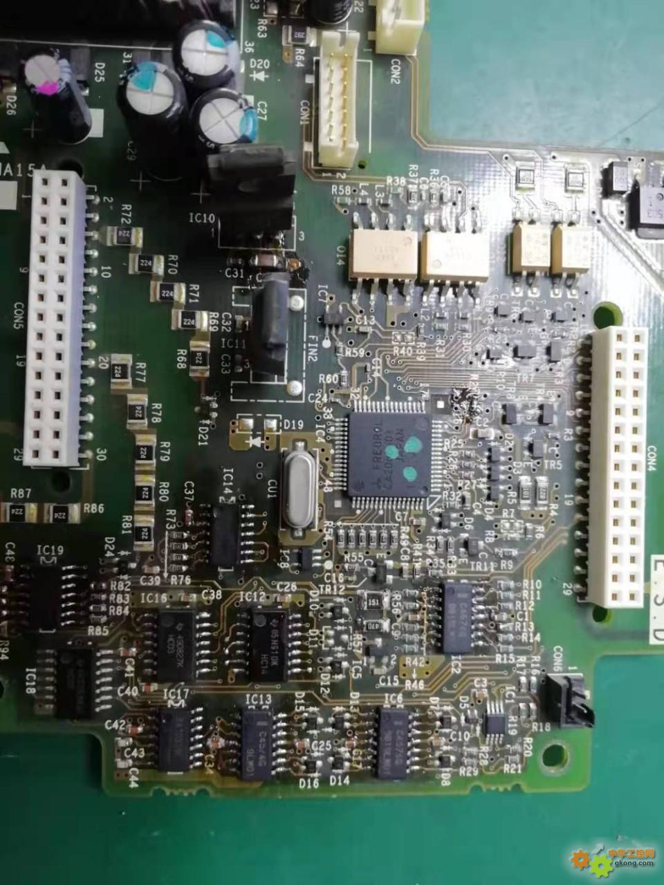

吗的,这个三菱E740 15K的直流到底是咋样检测的啊?画了个草图很难看大家将就着看吧,大概是这个意感兴趣的,一起来研究研究。一直显示电压比实测电压高很多。查了相关元件都没有问题啊,跪求帮助啊!!!

晕,好多天了,我估计你就只有C4没换了吧!话说你的显示电压会不会跟随供电电源线性变化!

如果分压电阻确认都没有问题,那这个电压值估计是其它通路串进来了,把D12还有后面那个339芯片通路切断,看看有什么变化

发表于:2021/4/22 14:26:41

发表于:2021/4/22 14:28:36
参考图大致一样的
