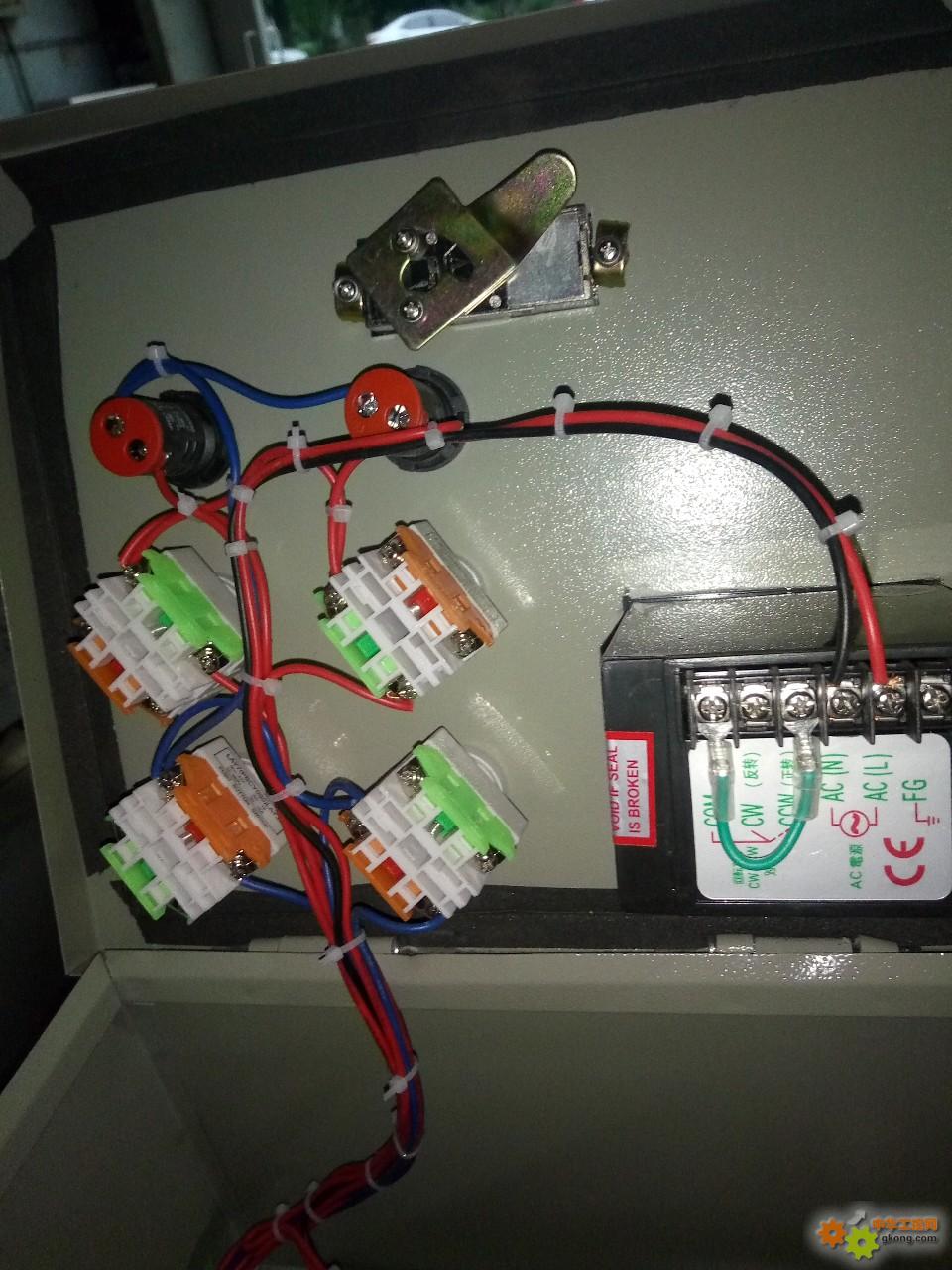

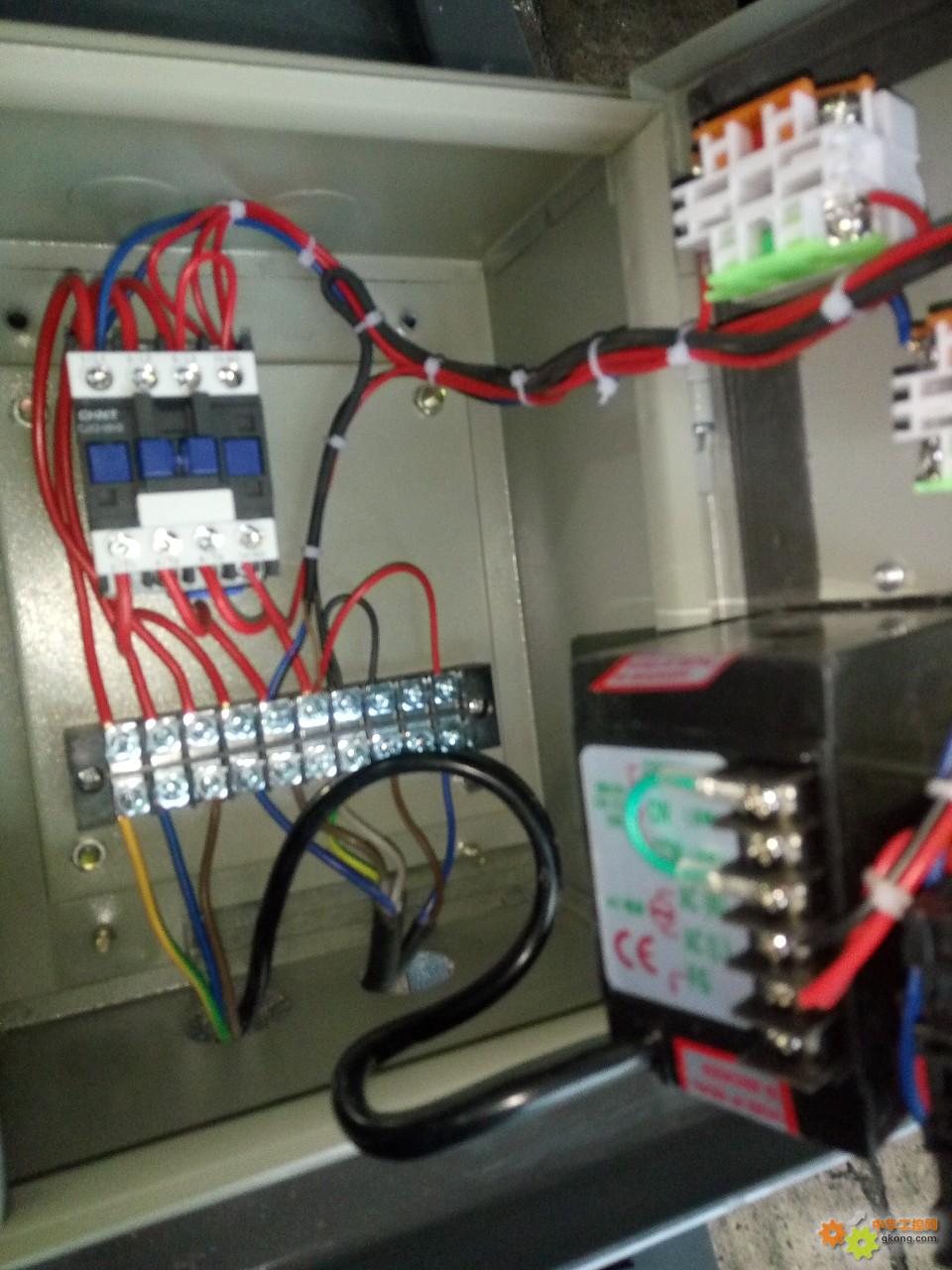

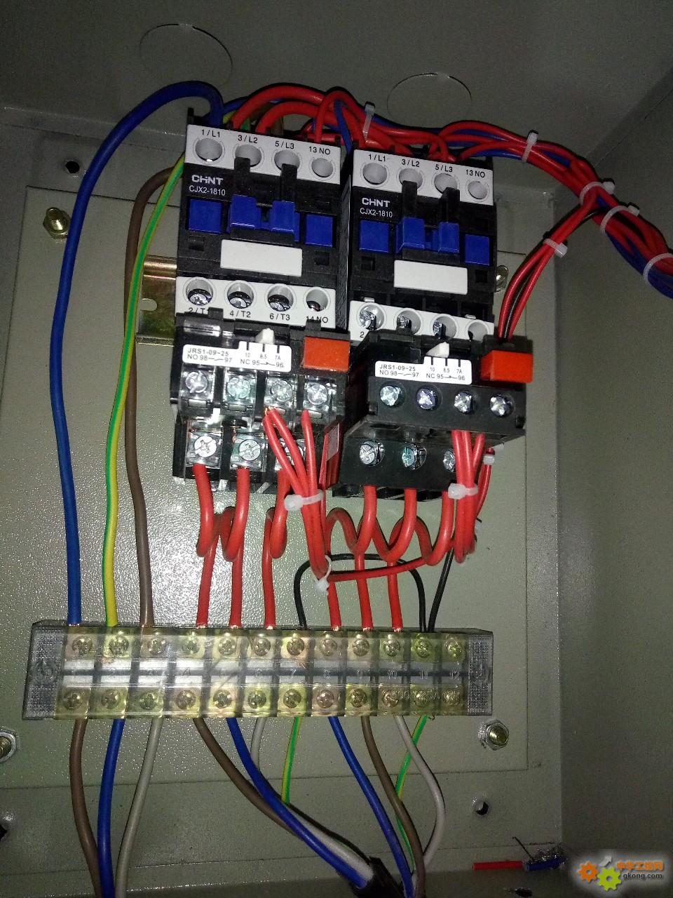

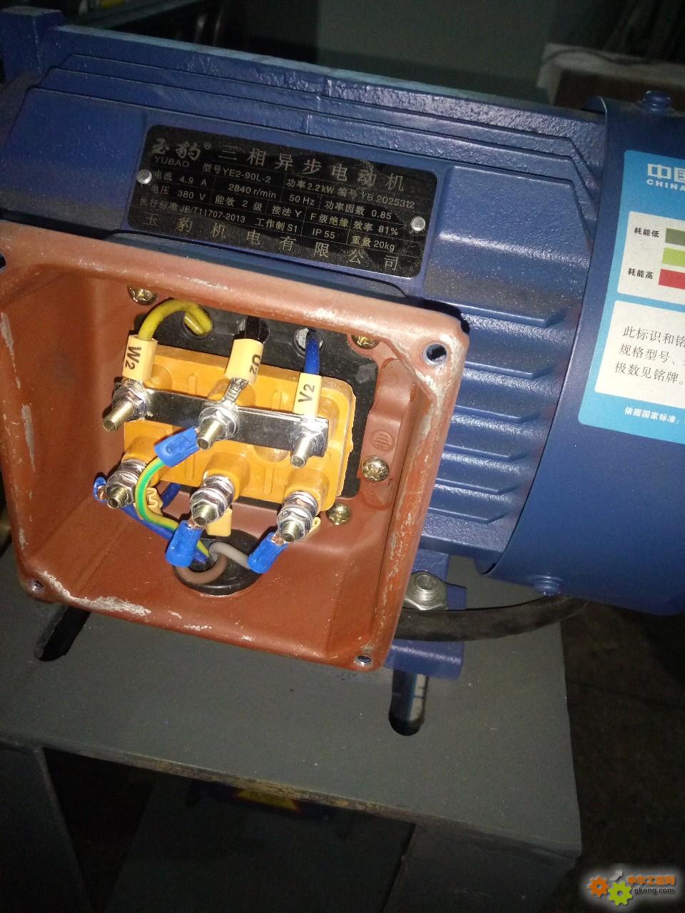

老板买了两台设备转手卖给别人,叫我上电试机,打开配电箱一看,蒙了,设备有单相电机,没见到零线接口【带着三芯电源线】,仔细一看,两个电机都有黄绿色pe线,但接在星型连接片端子上,然后单相调速器的零线和这根线连接【250瓦电机】,师傅们,你见过这样的操作吗?然后额定4.9A的电机,热继电器配的设定是8.5A,这能保护电机嘛?

如果是大电机启动以后小电机再得电工作,这种没有毛病

不会造成相位角偏移吗?

嗯!这样单独试单相电机就没办法了,而且它还把二个2.2的电机星型点都连接在一起当零线用了……

我见过,我们公司的电工就这么干过。设备上一台1.1kw电机和3个250W的风扇,他们就是这么接的……当时的感想就是,劳动人民真是智慧无穷……

妙啊,要是你不想,可以用变压器搞个220V出来我直接加个零线进线接线端子……它控制接触器用的380V,老板不怕倒牌子,我就不操心了……

可以的,有的带刹车的电机电磁刹车是220V的,就是通过星点来的。只要负载不太大,不会引起太大偏移!

不奇怪吧,行吊的行走电机的刹车的电源就是啊,负载就是个刹车线圈
