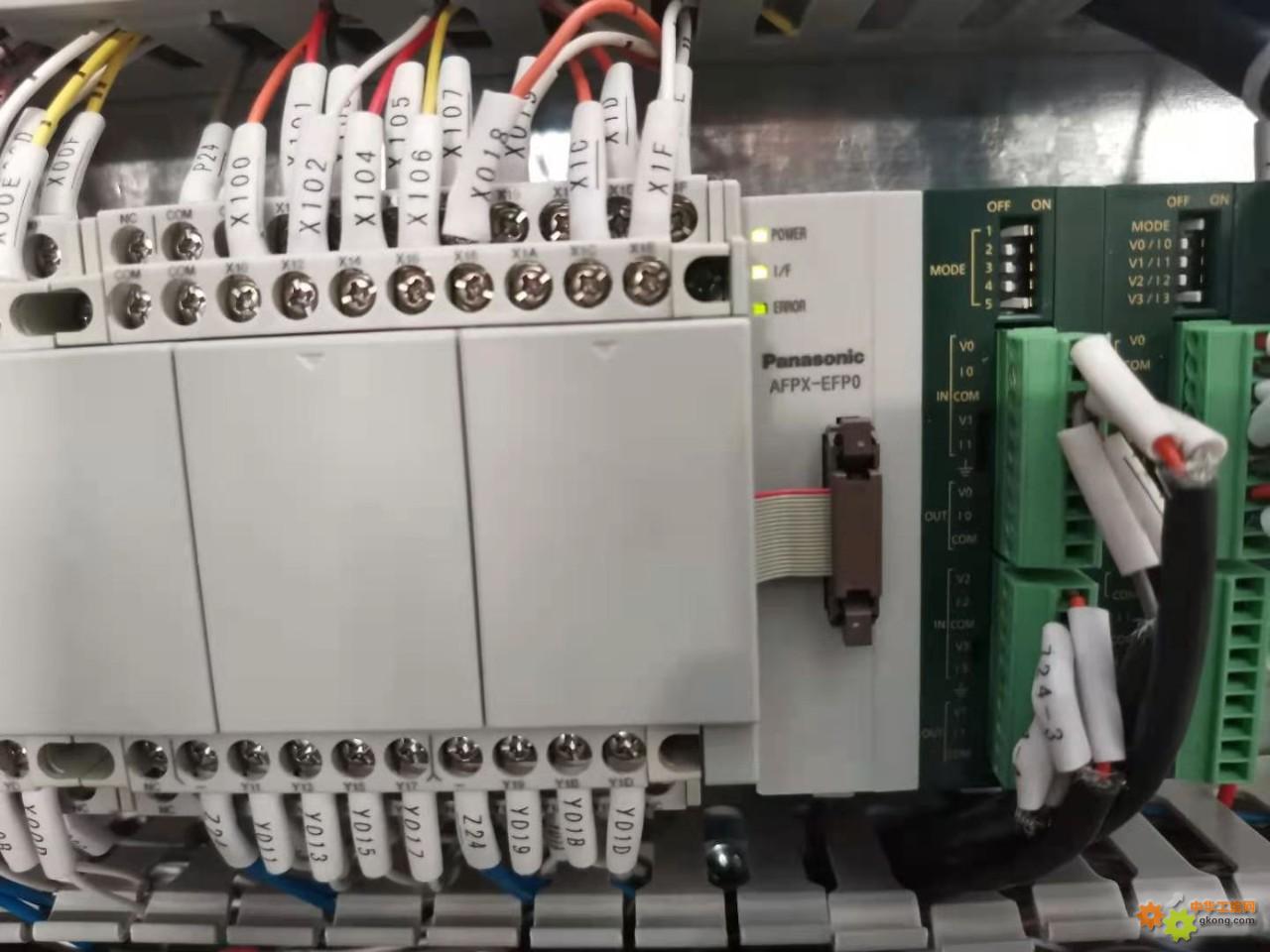

老大门看看这个模拟量的地址怎么分配

老大门看看这个模拟量的地址怎么分配!主机是c60的

发表于:2021/3/29 18:55:37
主机是40点还是60点?

回复 #1楼 ZCMY
c60

第一个模块,WX30开始,第二个模块 WX40开始
不过如果没有用过的,这个程序上有点麻烦,不是很好做。
程序内部是按二进制方式读取的,还要有条件指令。
我也是很烦这个东西。
不过再仔细看了这个模块,是比较老的型号了,不知道要按新的指令读取,还真不知道。
读取模块,与PLC型号无关。

我感觉松下挺好玩的,地址规划比较合理的,主机后面的扩展,WX30,WX40这样排,即使换扩展都很方便

回复 #4楼 wushulin
只能读出30和31,其它读不出,头晕!
