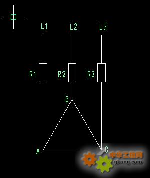

假如380V三相交流电经过R1,R2,R3的额定电流为100A,那么AB之间的额定电流多少?AB之间可能会用接触器和电缆连接,其他两条AC,BC也一样,所以需要算电流,心里有点没底,大家帮忙一起算算。

如果忽略电阻,就是没电流,等电位的一个点

这不等效于星型接法么

你这个分连一个,比如ab?
连2个和三相Y一致.
连3个的电流取决于器件特性.

经过R1,R2,R3的电流相当于是线电流,流过AB、AC、BC的相当于相电流,
三角接法,线电流=相电流*√3
所以流过AB、AC、BC的电流=100/1.732=57.7

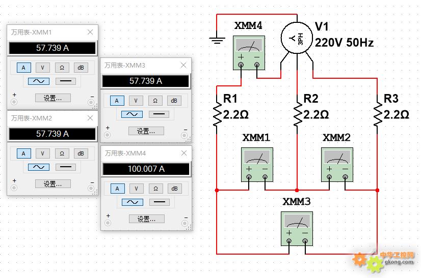

看仿真结果。

难道加接触器干什么大家不考虑?

回复 #5楼 老兔子
这个啥软件??

回复 #4楼 YXBK
确实如此,标准答案。

回复 #5楼 老兔子
让我完全放心了,这个神器我不装不行了。
