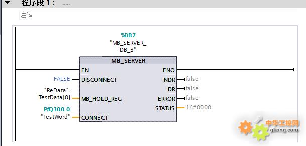

想用1200和三菱Q06UDV用ModBusTcp做通信,三菱的已经测试成功,西门子这边迟迟没有通讯成功!与手册上描述有些不一样,有知道的朋吗,还请指导下。1:调用系统功能块,为什么接口处少了IP_PORT这个引脚?。2:只需要调用这一个功能块吗?

搞了一天,头都大了,用调试助手测试,CONNECT始终读不到数据?在"MB_SERVER_DB_3"背景数据块的“TEMP_DATA"中能读到,但数据不对呀!怎么搞都只有7个。有知道的朋友吗,指导下呗
