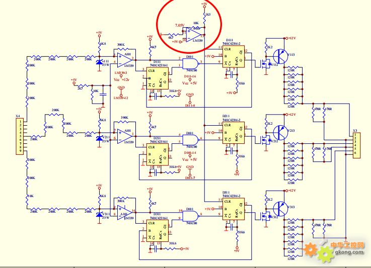

请教大家这个电路什么作用?V1输出多少V?

为什么V11=7.05V

没有负反馈,就是比较器。用叠加分别计算5伏和V1对这个点的电压,然后相加。

谢谢 但没有负反馈不能用虚短和虚断来计算 运放供电为单电源12V 7.05V是我测出来的 V1为5V左右,但是这个电路具体怎么分析呢?希望高手赐教

V1不可能为5伏,要么12伏要么0伏。

具体电路最好再看看。

怀疑你的这个运算放大器的电压有问题

ACS800可控硅控制板 V1的5伏是我测量的,板子应该没问题,不知道这个电路什么意思?

这个电路感觉有问题,比较器电源12伏,输出形式不应该是这样的。后级的74hc423也是5V电源 比较器12V输出不要打坏后面吗?
