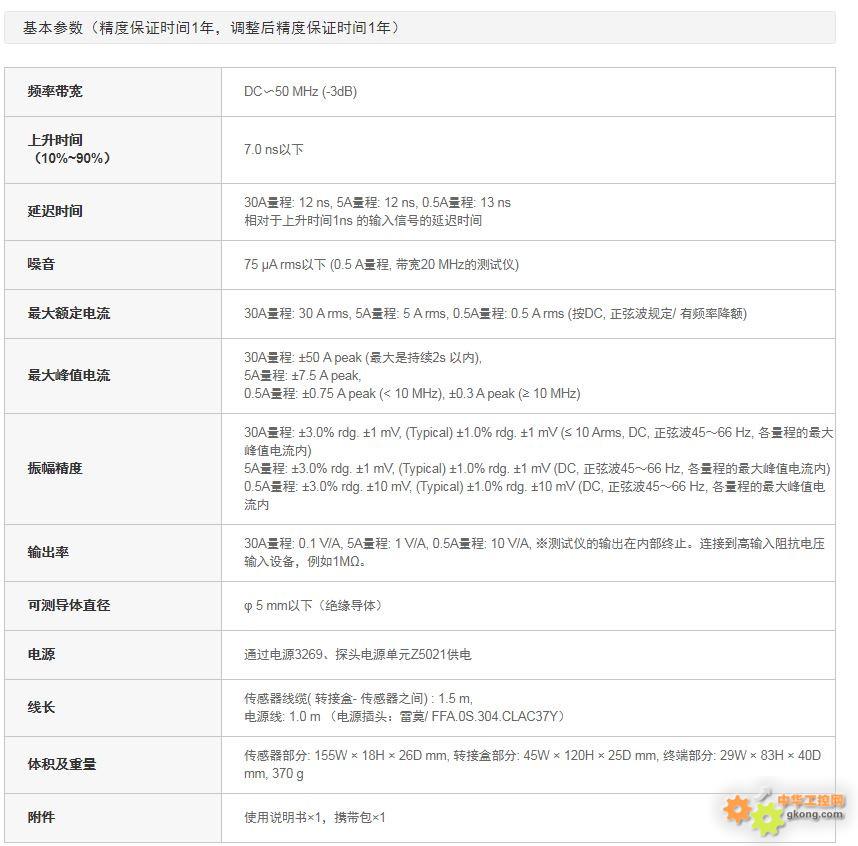

是我们的要求比较高。频率高,还要能测到30A。

  要实现不把万用表串入电路中测4-20mA电流,可以通过改造电路来实现,一是在4-20mA电流回路中串接一个精密电阻,测量电阻两端的电压间接得到电流值;另一法是在4-20mA电流回路中串接一只硅二极管,把万用表电流挡接在二极管两端,已可达到不拆线测电流之目的。

频率高,高到什么程度?来,看看这两个

同事直接用电流档并联在端子上测量,也挺准
