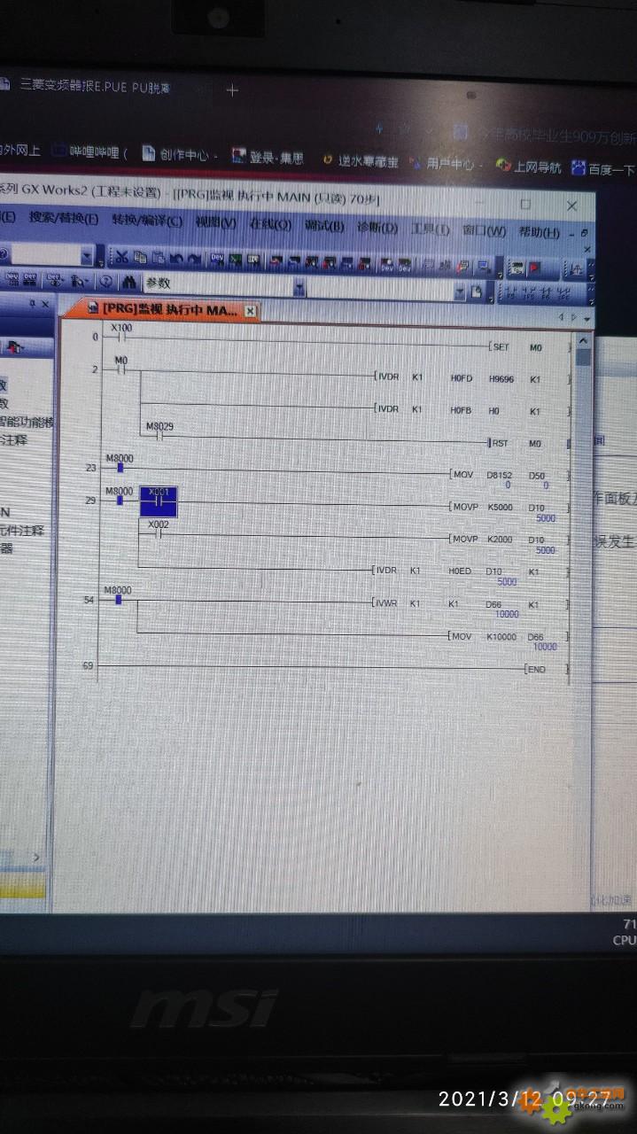

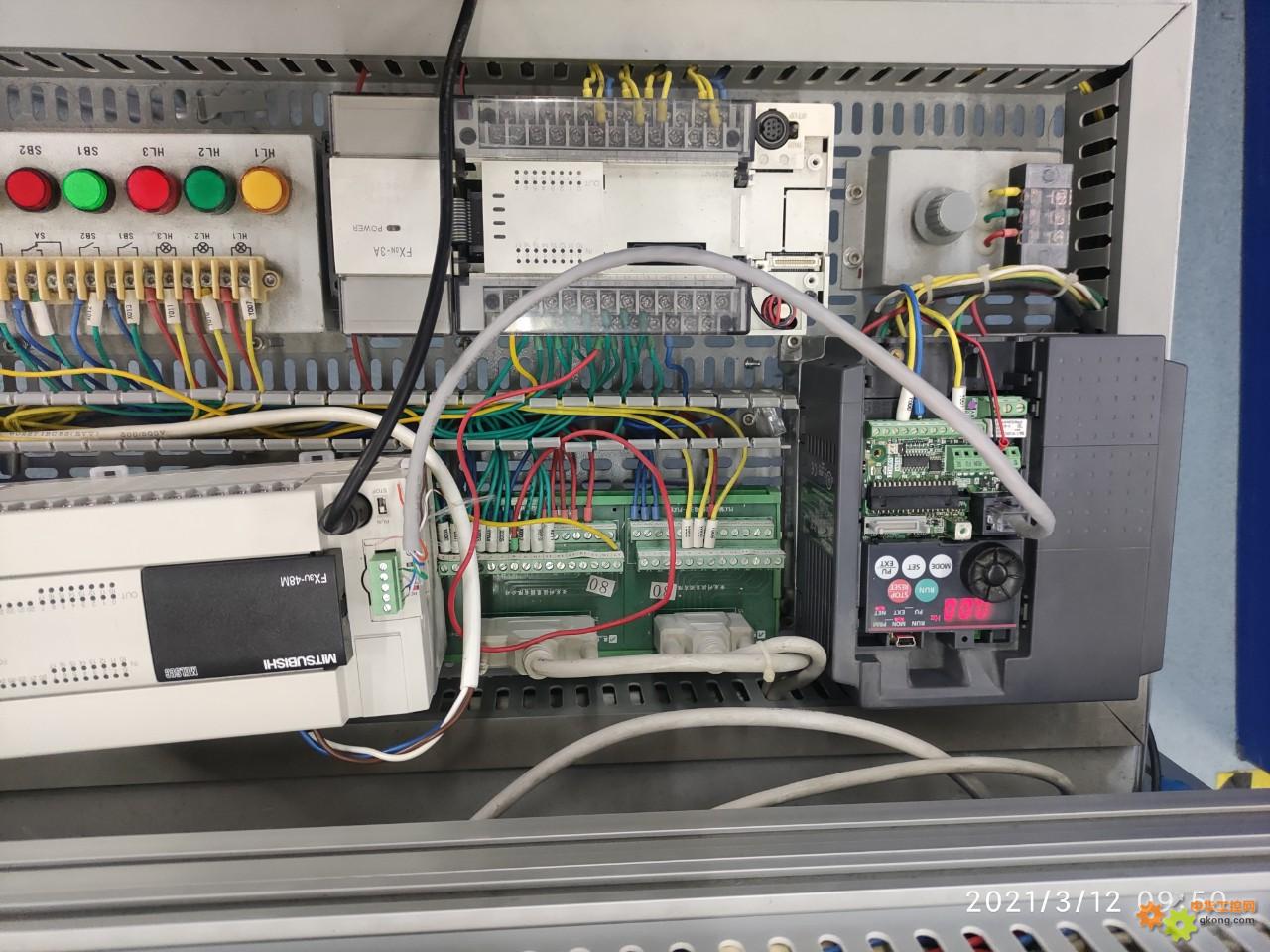

程序如图 x100闭合的时候变频器显示屏闪一下E.PUE。设置的参数可以写入变频器,但是hed指令改变不了频率。
