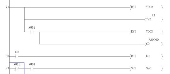

我这段程序里的计数器,实际机器运行时计数不准确,少计数很多是什么原因?

什么PLC,还能少计数很多?
不是应该会多计么

X12太快了?

输入频率太高的话需要高速输入口的,不然会有丢失的情况
还有就是你第71行程序有问题 建议把计数单独写一行

用高速计数吧

X12的频率大约是多少?

有没有可能你的计数器也就跑了几个来回了

1.如果是编码器的话要用特定的高速计数器来计数,要不然扫描周期会影响到计数结果;
2.还有如果是频率比较低,建议使用上升沿计数器,或在计数器前面串一个上升沿,不然X012导通的时候扫描一个周期就会自动加一;

哪家PLC的计数器会在每个扫描周期加一?

先看看X12的导通时间有多长,普通的计数器如果时间太短PLC是采集不到信号的。
