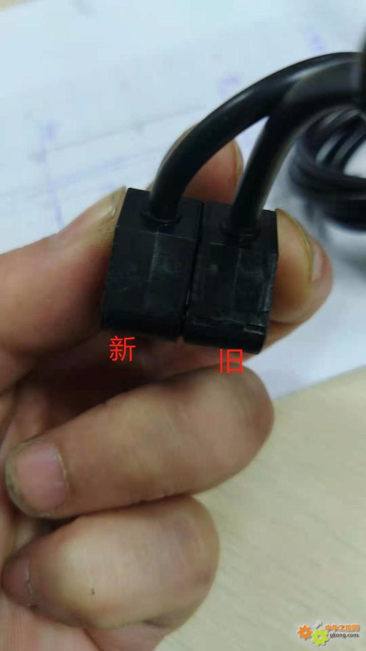

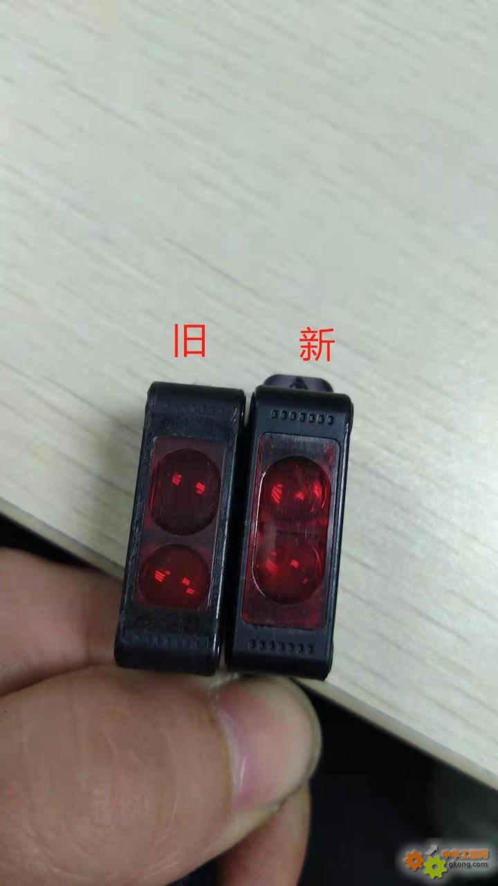

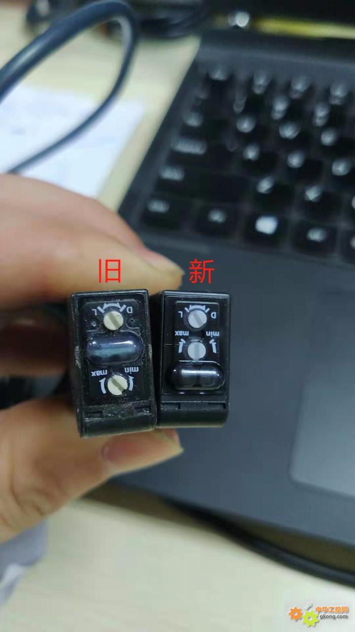

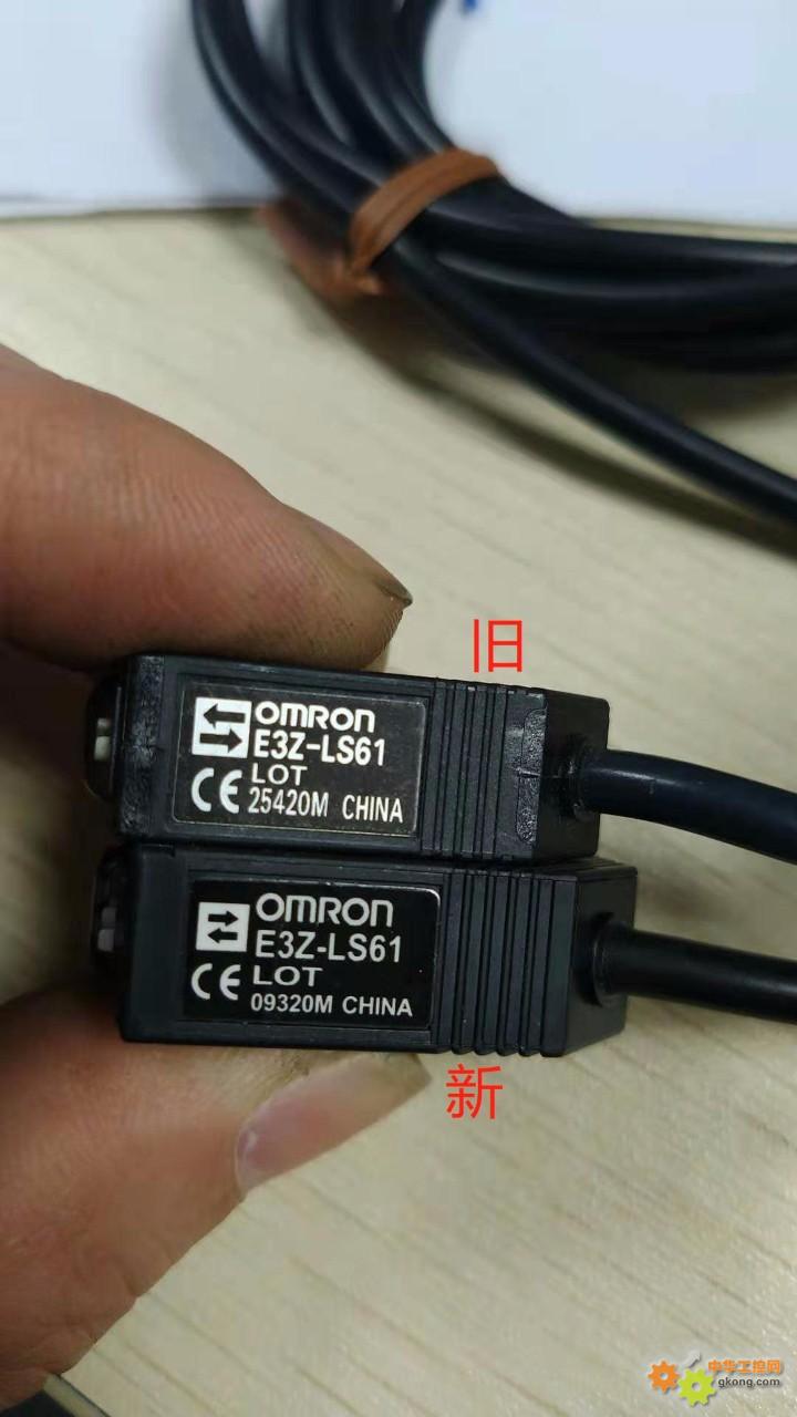

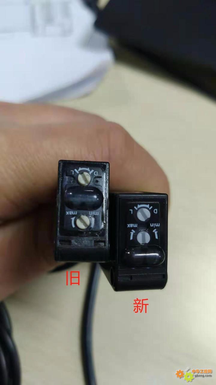

这两天比较忙,现在将新旧两种光电开关拍照上传。供大家参考

初步判断肯定有一个假的,具体哪个再查,看资料里有没有明示
或你明天打客服确认

可以判定“新品”是假的,依据就是随机说明书右上角
可以将第一图发予官方在线客服由他们反馈
