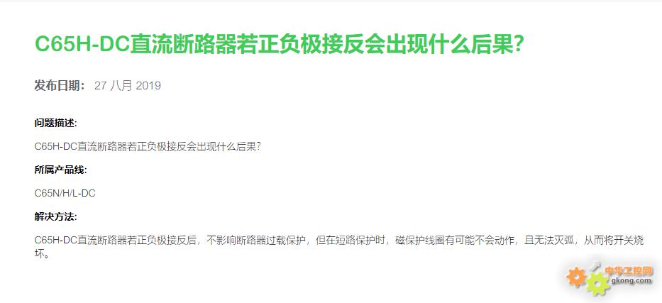

我一直在用,这个上下进线都可以的,另外关于保护请看官网回答。
