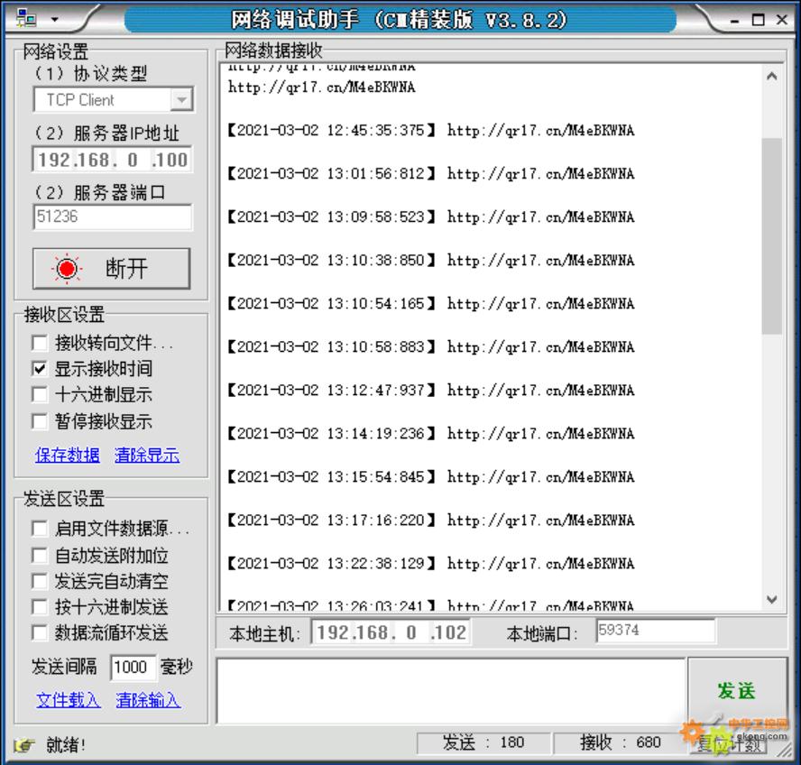

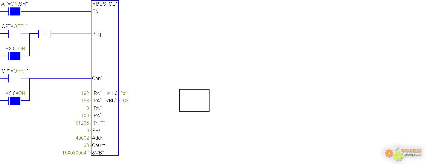

大家好我有一个问题,现在有一个读码器走TCP/IP和PLC通讯的,然后PLC去读取读码器的TCP服务器,从而得到扫码值.

程序写好了,MBUS_CLIENT,显示连接不上,但是我用串口调软件就是可以读取到这个条码值的反馈的,是我程序不对吗, 因为我PLC也是小白一枚,所以想来请教一下各位大神,到底是什么问题,也算是涨姿势了

通信协议不是Modbus
