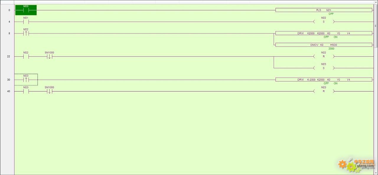

http://bbs.gkong.com/archive.aspx?id=484427这个帖子看的有点糊涂,今天特意来PLC测试了一下,结果发现不同的PLC扫描结果有不同处理。
图中的程序按我的理解,M10导通一次D0应该会加1的,也就是M11在置位后会马上导通并执行加1指令,但实际上信捷PLC不行,三菱的可以。
大家一起学习

改成OUT指令也不行,测试的plc,三菱的PLC是FX3U,信捷的是XD3。

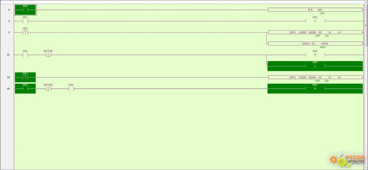

下图是另一帖的内容
第一个图只走一段脉冲
第二个图加多常开M24防止M23复位才能走两段脉冲,什么原理啊,求解,谢谢

PLC扫描方式不是从左到右,从上到下!楼主你测试的时候是仿真还是用实物PLC得出的结果呀!

请问 M10 on D0 一点都不加吗?
还是信捷的加1,三菱的一直加下去?
使用软件模拟三菱,在将M10置on 不变,D0都只加1。
随着M10on-off 的变化,D0增加。
不会电脑模拟与PLC不符吧。
图片程序,只加1符合程序设计思路。
如果将M11沿取消,就一直加下去。

三菱的可以加一,信捷的不行

发表于:2021/2/27 11:30:54
将最后一个R取消还计数码?
信捷这样的处理有违常理。
那个说西门子计数器的感觉不可信。
