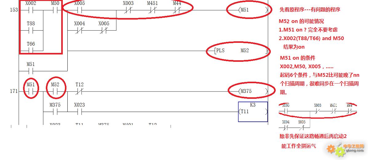

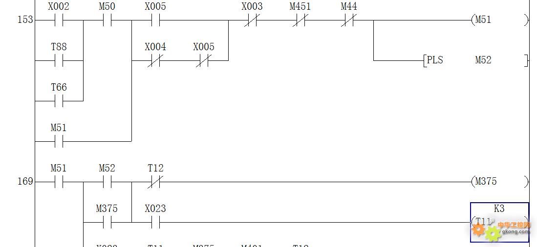

这个plc程序存不存在触点竞争?

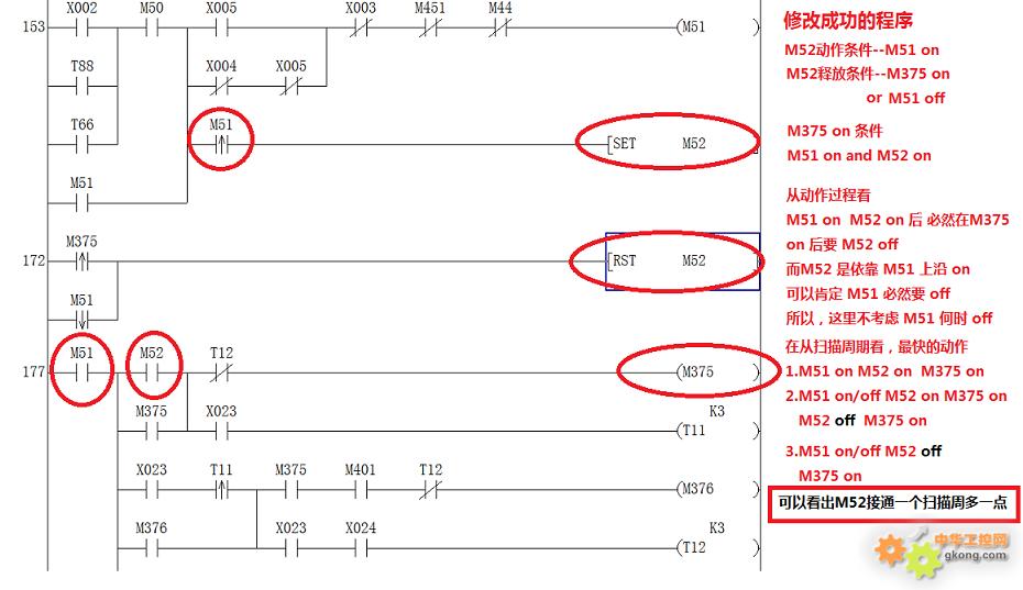

先看成功的程序
原有问题的程序

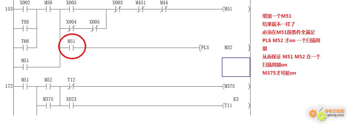

增加一个M51
这样不增加M51,结果是一样的
不清楚,是否能看明白

好像是那么回事,以后有机会再试,非常感谢,辛苦了!

回复 #1楼 机栝
你要考虑输入信号的稳定性
