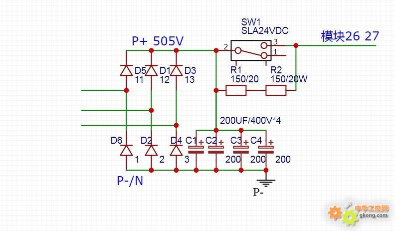

供电P=505V FU8.06监控505说明欠压检测正常,继电器辅助检测电路没有查到在哪里,主回路继电器有辅助出头触发?充电电阻2端有电压检测

运行才报,哪个电路电源供电有问题啊!

电源不分检测电压都正常,10.5 5v E10 1UF100v电容正常,两端端将近47v,24V电压22.7v也基本正常,检测电容330UF,有227UF 更换后故障依旧,输入缺相保护被锁了,不能进入参数,没办法修改。现在是用的单项变380测试,测试后接入三相还是运行点动都报警

静态电压正常不能说明什么,启动的时候负载会增加!24V才22.7怕是不正常吧,大多数机器还要带风扇,无负载的情况下,大部分都是高于24V的!

怀疑运行时过流,驱动电路问题,PLU只是断电重启出现的假象

回复 #10楼 宏达工控LCLJ
应该是驱动电路问题,可能是上下半桥同时导通把直流母线电压拉低保护

结束:模块坏几把了,瞎子点灯白费蜡了,直接950块钱换了台新的,早知道这样不费那个劲了
