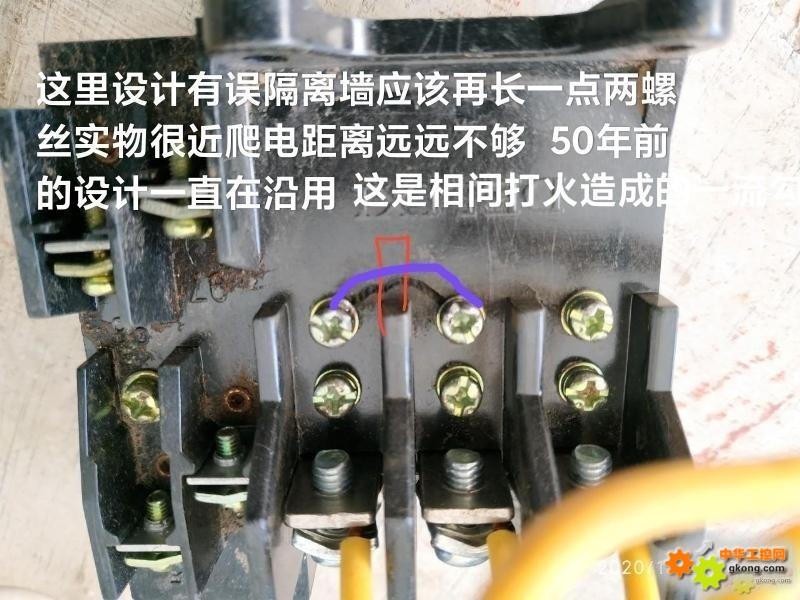

一个是195几年的
一个是2020年的
这个大家还记得吧

这个奇怪吗?
有的工厂还有上海第二机床厂的接触器,那种陶土灭弧罩的——50多年了还在正常服役......

低压电器,稍微近一点也可以,所以产品设计工程师应该是不上心。

不设计者不知道会打火,设计完美用100年都不坏工厂就要没有饭吃了。
摸着石头过河,走自己的路吧!

其实要说的是隔离墙 从50年代的产品看隔离墙很够用没啥可挑剔的,经过70年的发展 人们却把它的作用忘记了

现在是追求更新换代快,不然都饿死了。 3年 5年的差不多了。

就像是我们厂房内,现在有设备需求200A以上的电,就一个200A的塑壳,只能再拉线了!
时间在变,需求也在变。

我们再看一下更老的JS7 沈阳二一三虽然长得磕碜点1988年1月服役一直到201几年企业倒闭每天动作4-6次 现在还安装在那里 用不用不知道 哪天我得去看看他

为什么新的比旧的还短?是因为工厂的工程师都不懂?

还有一个重点就是节约原材料,降低造价。
