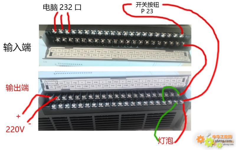

趁着放假,学点PLC,新买个PLC来学习。
PLC 品牌,韩国LS ,型号:XBC-DR60EX
我想 输入端 P23 通过按钮开关, 点亮 输出端 P57 的灯泡,我能否这样接线,麻烦看下我简陋的接线图。

还有个疑问,输出点右下角,有 24V 和 24G 两个标识,是不是 PLC 设备本身 就提供 24V 的直流输出?

灯泡是24V的,而且功率很小是可以的;如果功率太大,你PLC上外供的DC24V电源容量不够就不行;

谢谢的你回复,我主要想问下就是接线方面,是不是正确,会不会烧坏

看看随机过来的接线图或者该系列的硬件手册,上面有说明的

如果你的灯泡功率<5W,没有问题,不会烧;
