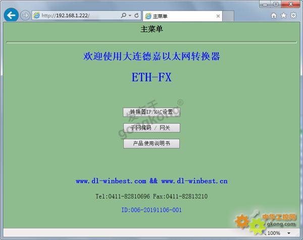

该三菱ETH-FX以太网转换器,内部有一个?IP?地址(出厂预设为192.168.1.10),它还预留了一个后门地址?192.168.1.222?(注:并不是转换器的真实地址),用于当用户忘记实际的?IP?地址后,通过在?IE?浏览器中地址栏输入:?192.168.1.222?来进入内部参数设置页面,来查看或设置转换器的内部实际设置值,如图
ETH-FX以太网转换器IP地址设置
将ETH-FX以太网转换器与计算机用网线连接好,将计算机IP地址设置为(如:192.168.1.100),掩码(255.255.255.0),网关(192.168.1.1),最后在计算机的IE浏览器中输入:192.168.1.222,就可进入主菜单,然后点击“转换器IP/MAC设置”,进入查看或更改IP地址。
