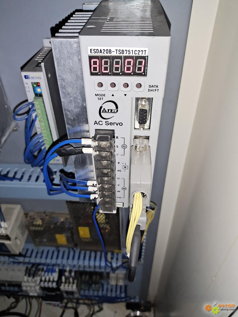

交流伺服器报警代码AL01

台湾东元伺服,应该是过流。上官网下个说明书看看

测量下电源电压,如果在200V以上,那就是驱动器有故障了;

原因找到了吗?我这个驱动器是同样的报警,忘告知一下。
