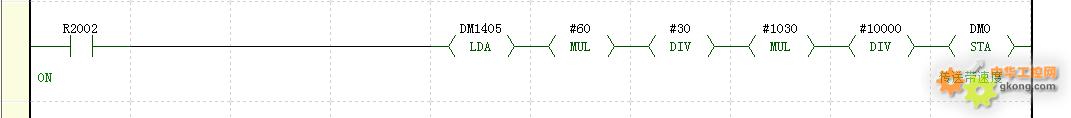

这个与并联输出功能一样的
类似还有很多,系统允许就可以

在step7时代不可以这样写,但在TIA平台这样写没问题的,编译也不报错,等效于线圈并联

当然不是,同一个扫描周期后,同时刷新输出映像区。
这样的写法是OK的,和并列的写法效果相同,但要保证中间没有其它触点。

我之前也不知道这种写法,后来看别人的程序这么用过,就是单纯的省了几行,我个人感觉并没有什么好稀奇的
