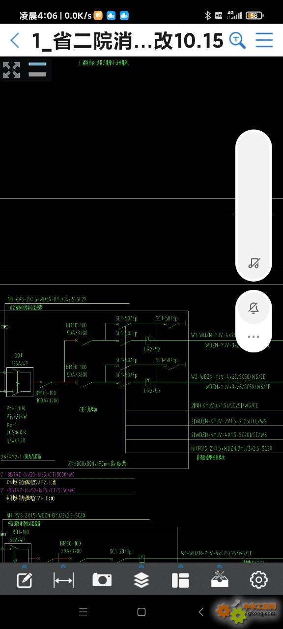

消防排烟风机 设计明明是星角启动 ,,,角运行的电机 施工队确非要当双速电机用 只接低速 根据他们的描述十多年来始终是这样用的
就用三颗线 接线盒里面就是星接 消防联动运行了几十分钟确实没问题

当双速电机用?没错,作为消防用途,就应该是双速电机,而并非 Y / △启动,平常通风用低速,火灾发生时用高速。

我们有必要讨论一下 那就是 风机厂家 标注的星角启动电机 即 角运行的电机 改变接线盒内接线方式 在不考虑输出功率情况下 可以正常星运行吗 这样看 就不存在双速电机一说了吧 能星角启动的电机 都可认为是双速电机了 关于这个问题需要定论 我都和一些安装施工的讨论好几年了

电机负载轻的话,星型运行可以,负载大的话电机转差率增大电流增大,后果——冒烟烧毁!!!
至于所谓的设计院,大部分都是垃圾——现在的设计院,真正有技术的大拿也许差不多有1%就不错了,剩下的都是混日子混工资的废物

双速电机并不等同星三角启动,详细答案建议看看电工手册

有些双速电机的接线柱与普通电机相同,看似是星角转换实际是改变了定子极对数。
