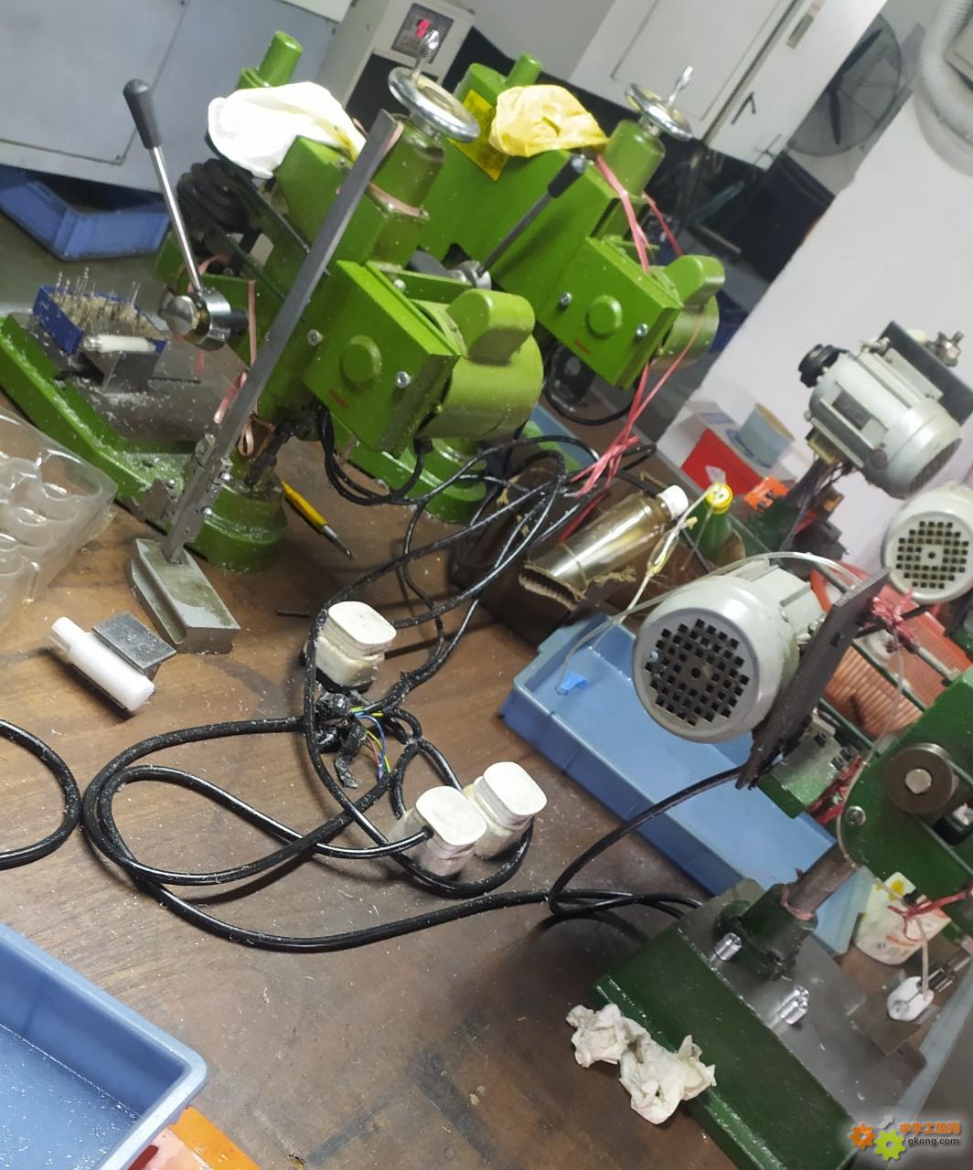

如题。

插座 线接头 钻床护罩。
太随意了。

一边一个柱子上来,上面放一根方木加线槽,插座线都整理好了……

插座插头架起来或者吊起来是否更好点?

绕着桌子外沿操作面对外布置,中间安装一根轻型空心方钢安装多个插座(电源导线在方钢内部,插座采用那种带防护的插座最佳)

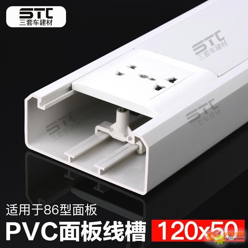

我也建议桌子中间放插座,用这种线槽。方便快捷。

用这种架空合适,安全好搞卫生,……
