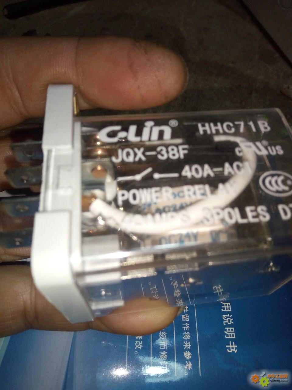

我有台非标电机,单相380V,额定电流才0.4A,不知这么小的负载可以用继电器来做开关吗?

不可以  虽然电流很小  但小型继电器相间太近不建议接入不同相序 很容易打火

启动电流不考虑么,搞个10A的中继,耐压等级也得考虑哈

可以用个小接触器,继电器一般用在信号回路。。主电路上最好不要用。继电器也没有灭弧能力。。

没用变频器的话,还是用个小接触器吧;

单相380,是不是指只用了两相,这样的话可以用继电器控制其中一相。

小继电器有耐压380V的吗?虽然使用的电流不大,但电机是电感负载,而且供电电压是380V的。所以还是小型接触器更靠谱,更可靠吧。继电器相比接触器,这么小的容量也没多少差价嘛。

继电器前能改为功率继电器吗?
使用LY4,俩触点一串,减轻380担忧
使用G7Z,AC440V/22A cosφ=0.30  就是贵很多

这种你用继电器控制成本成本应该比接触器高,功率型继电器的线圈也是220V居多啊,只是触点热电流最大有能达到30A,施耐德我没找到380V的,除了固态外。

肯定是接触器控制合适,但继电器控制交流三相电动机的设备还真有人用,一台设备六个电机一共4000多瓦……看继电器照片
