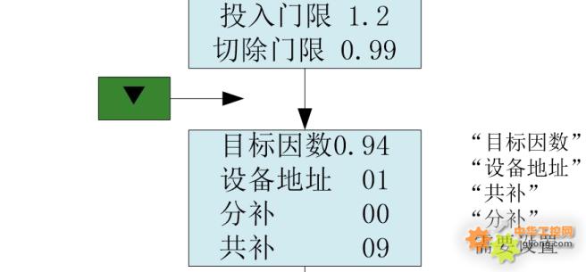

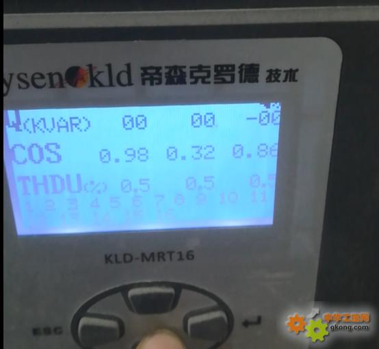

帝森克罗德,品牌,不知道怎么设置参数
不明白分补和共补的意思‘’

不会是考验大家吧 只针对感性负载 0.92-0.97延时20-30秒按实际回路选定最高过压440 电流取样 A相总进线 补偿电流总进后 取样电压BC 保证好用 调试几百台了

这玩意没说明书谁都调不好,找到控制器型号网上找资料吧,蒂森克虏伯的电容器质量倒是不错,想来控制器应该也不差,没用过也。

可以参考这个,一个12路,一个16路而已,应该设置大同小异。

说明书找到了,但是不会设置,分补,共补。不知道什么意思

1、接线b方式,三相共补电容器有三个接线端,分别接(A、B、C)分补电容器有四个接线端,分别接(A、B、C、N)
2、投入补偿方式:三相共补电容器投入时,三组电容器同时投入。分补电容器可以单相分别投入运行。

说简单点共补就是三相同时补,分补单相补,根据你使用的电容器配置决定。
