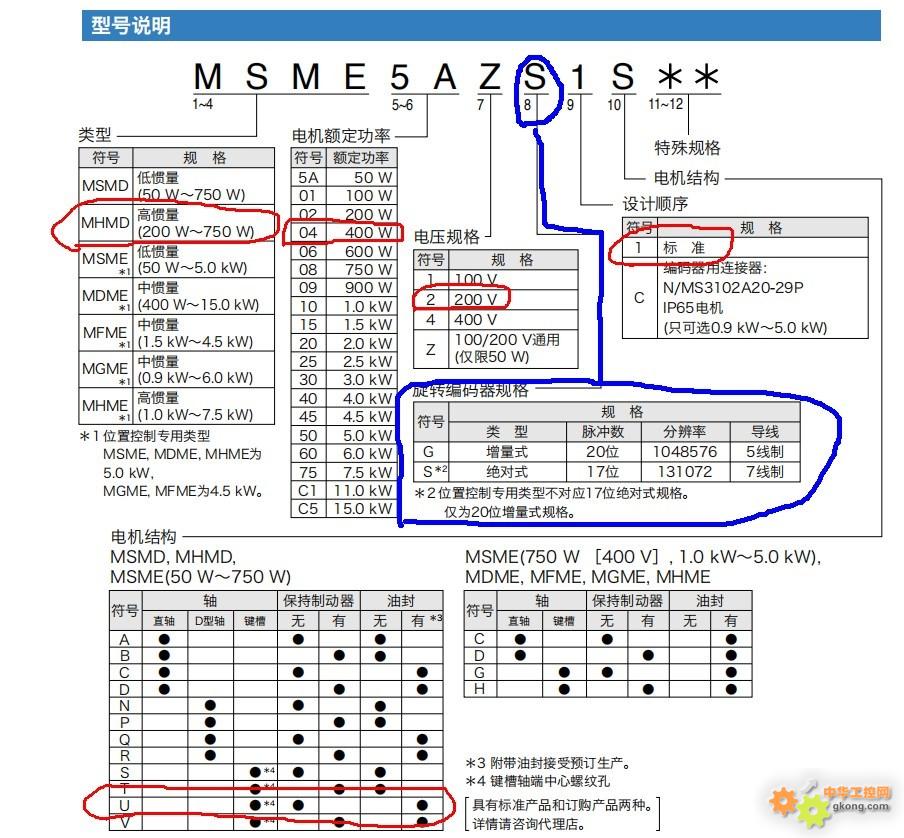

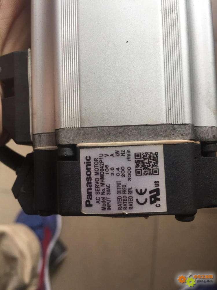

松下电机型号MHMD042P1U,请问是增量还是绝对式?编码器分辨率多少?

型号是不是错了,没有 P

回复 #1楼 YXBK
是P对的啊,但是没查到这个型号的分辨率。

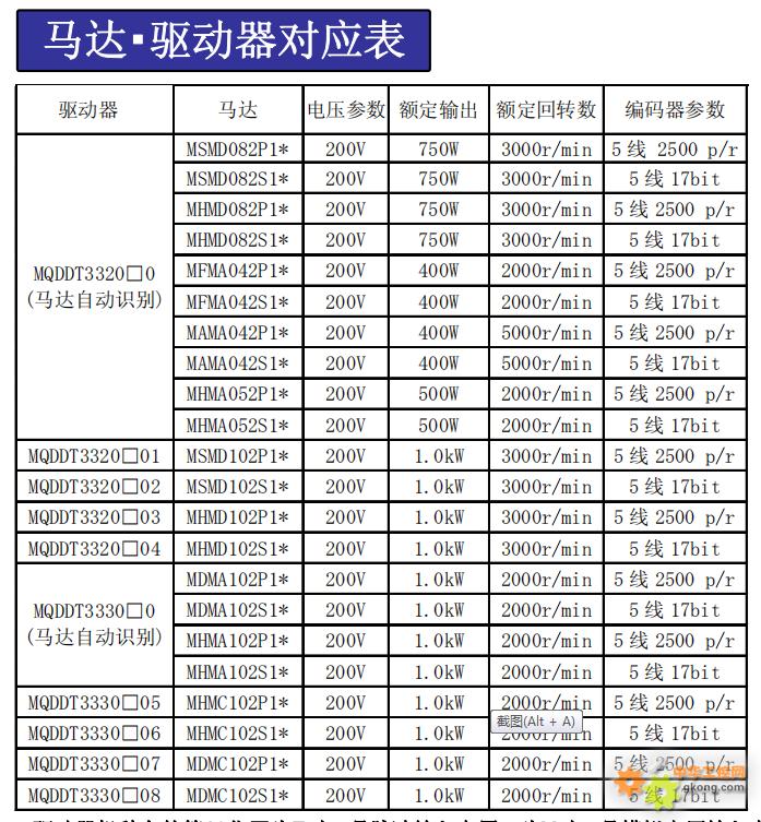

增量式 分辨率10000,看下是不是五线的。

A4C系列的里面有,2500脉冲的
