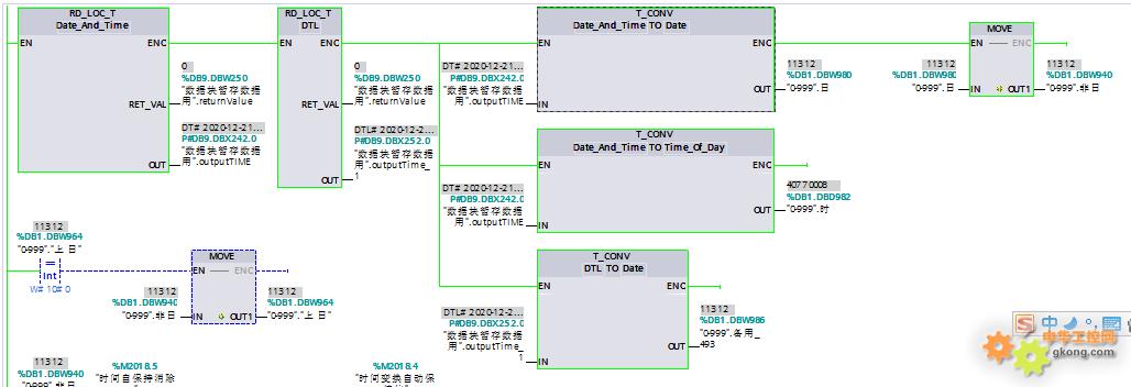

西门子的系统时间转换出来的数据是相对于1990年1月1日的差值?不懂。斯玛特可以显示实时时间么
6372
zhengchang
文章数:1821
年度积分:78
历史总积分:6372
注册时间:2011/5/6
发表于:2020/12/21 11:22:15
#11楼
这个11312就是距离1990年1月1日11312天
可是我需要的是得到年月日星期啊表情

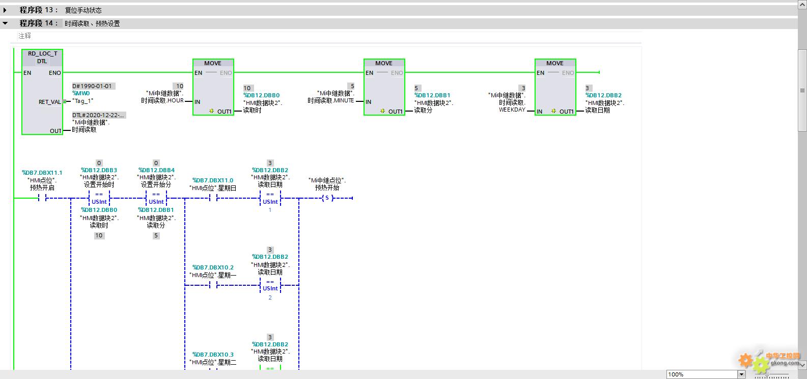

发表于:2020/12/22 10:08:08
#12楼
你需要的是这个吗,还有就是这个日期西方的是周日作为星期一开始,你比较日期的时候注意下

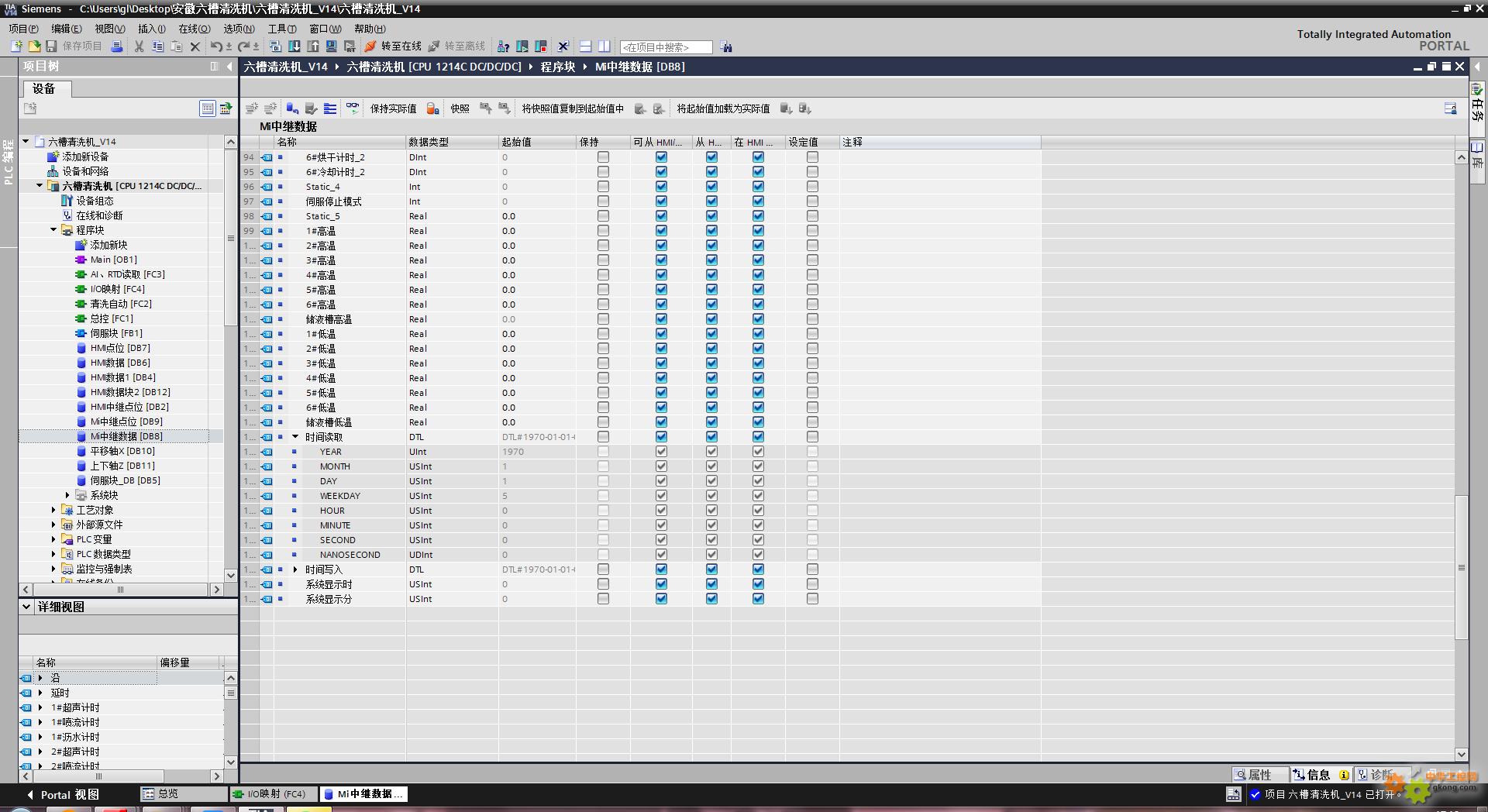

#13楼
回复 #12楼 余生少年
就是这个,年月日怎么移动出来?就是
Mi中继数据.时间读取.HOUR
这个数据你怎么拆分出来的?直接的DTL数据类型没办法直接用
[此贴子已经被作者于2020/12/22 16:24:03编辑过]
2516
余生少年
文章数:803
历史总积分:2516
注册时间:2019/8/19
发表于:2020/12/22 17:31:35
#14楼
回复 #13楼 zhengchang
就这样你自己看看

发表于:2020/12/22 17:34:06
#15楼
回复 #14楼 余生少年
非常感谢!明白了
6372
zhengchang
文章数:1821
年度积分:78
历史总积分:6372
注册时间:2011/5/6
发表于:2020/12/22 17:36:12
#16楼
回复 #14楼 余生少年
没注意到DTL数据类型那里有个小三角形。
